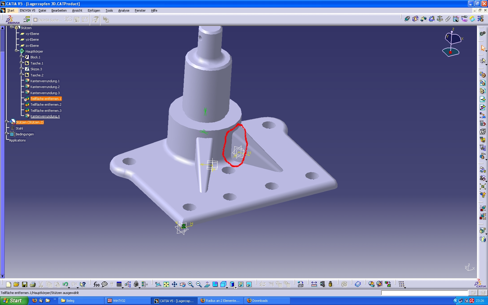

Hi, wie bekomme ich denn zwisch zwei zusammengesetzten Teilen einen Radius in die Ecke? siehe Bild

ohne die Teile mit booleschen Verknüpfungen zu verbinden, geht das nicht.
Die booleschen Verknüpfungen gibt es auch im AssemblyDesign:
Baugruppenkomponenten (Assembly Features)/Hinzufügen (Add)

Danke für die schnelle Hilfe.
