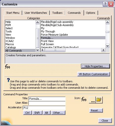

ich arbeite im sketcher häufig mit Formeln, v.a. Wandstärke bei Gussteilen. Weiß jemand, ob man die Funktion Edit formula auch auf die Tastatur belegen kann? So dass man quasi das Maß doppelklickt und dann nur noch Tasten drückt und dann geht das Formelfenster auf?
Bei den commands ist das Feld für diesen Befehl beim Accelerator grau hinterlegt...
Vielen Dank für Eure Hilfe,

Wenn du den Befehl "Formula..:" meinst - bei mir ist der nicht grau hinterlegt.
Sollte aber so gehen: Den befehl mittels Drag&Drop auf eine beliebige Symbolleiste ziehen, dann kann man sein Tastenkürzel eintragen.
Den Tip hab ich neulich auch erst bekommen!

Geh in tools Menupunkt Customize ,dort den Reiter Commands anwählen.Dann auf all commands gehen in der linken Spalte,in der rechten Spalte dann den Befehl Formulas.... suchen und dann auf Show Proberties klicken.
Dann kannst du bei Accelerator deine Tastenbelegung eingeben!
Hab in den Anhang nen Pic das dir das Menu zeigt!
Gruß Andy

Vielen Dank für die Hilfe, wies grundsätzlich funktioniert ist klar, wie gesagt das Accelerator Feld ist grau hinterlegt. Ich werd morgen mal das mit dem Drag&Drop ausprobieren, dann müsste es ja gehen...

hab grad rumgetestet wegen deiner Tastaturbelegung,wenn du auf einen Parameter oder eine Bemassung doppelklick machst ,dann einmal rechte maustaste und das e drückst bist gleich im Formeleditor für das entsprechende zum ändern.(habs in der englischen Umgebung getestet)

du kannst auch auf die schnelle Weise in dem Value-Fenster (doppelklicken auf das Maß) ein "=" eingeben und dann ein anderes zu beziehendes Maß selektieren. Schon ist das Maß auf ein anderes Maß bezogen ohne erst aufwendig über RMT den Formeleditor zu öffnen.
