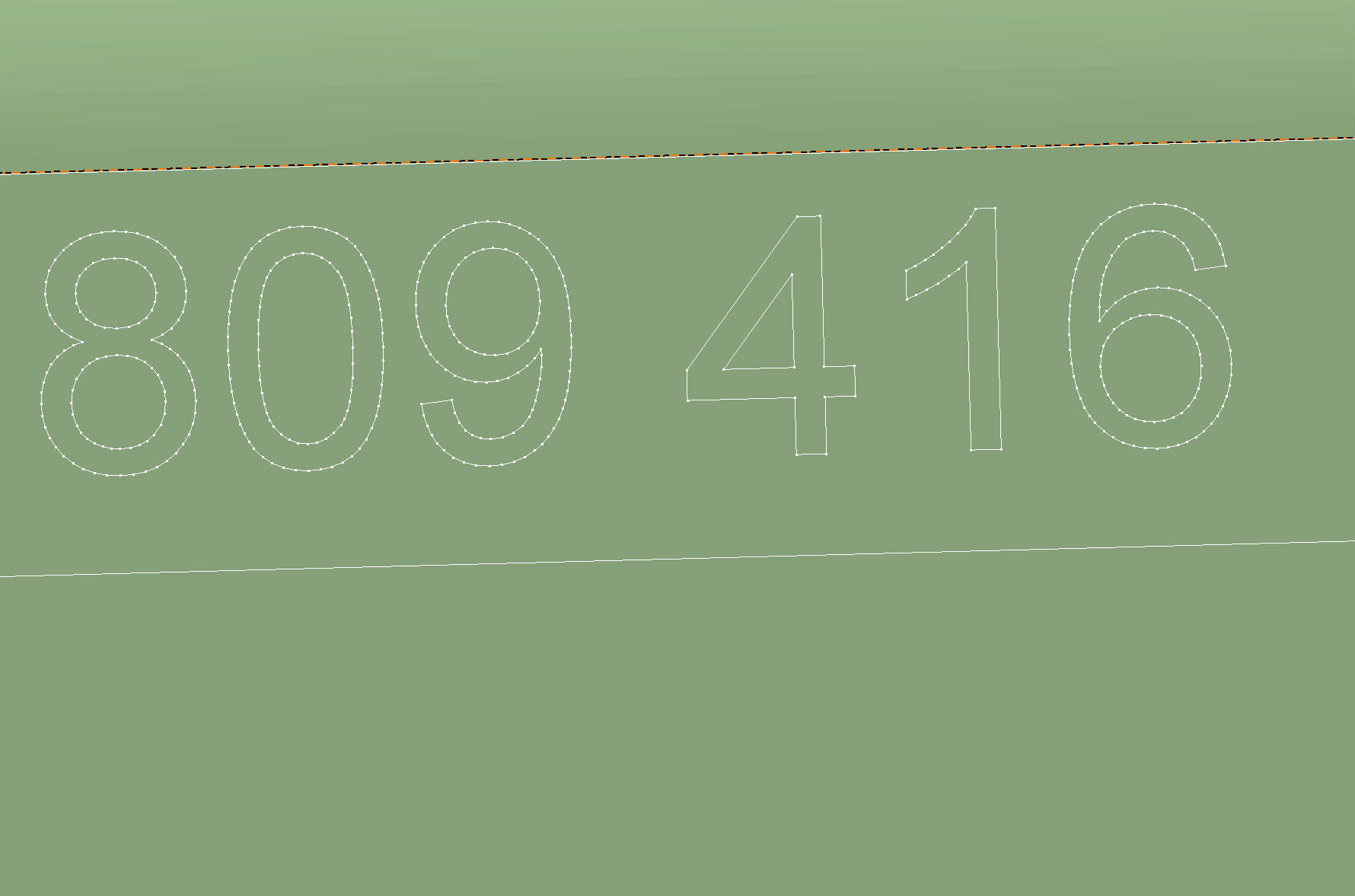

Wenn ich Texte nach der üblichen Methode (über dxf in Skizze kopieren) einfüge entsteht immer eine Schrift mit 2 Linienzügen, siehe Bild "Text 2 Linien".

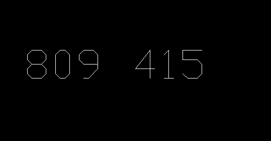

Auf Kundenwunsch soll ich nun einen Text ins 3D bringen der mit nur einem Linienzug dargestellt wird, siehe Bild "Text 1 Linie".
Gibt es irgendeine Schriftart mit der das möglich ist? Ich habe schon einige ausprobiert, aber immer zwei Linien bekommen. Forensuche hat bisher auch nichts gebracht. Ich habe bereits versucht von AutoCAD erzeugte Schrift über dxf nach Catia einzulesen. Diese wird allerdings auch als Schrift erkannt und lässt sich nicht in eine Skizze einfügen.
Bin etwas ratlos was ich noch versuchen könnte.

Hallo Jürgen,
nhem doch mal die SSS1 her (ist eine Schriftart aus CATIA solltest du also auf jeden Fall haben). Damit geht das

Super, das hat funktioniert.
Danke Daniel.
