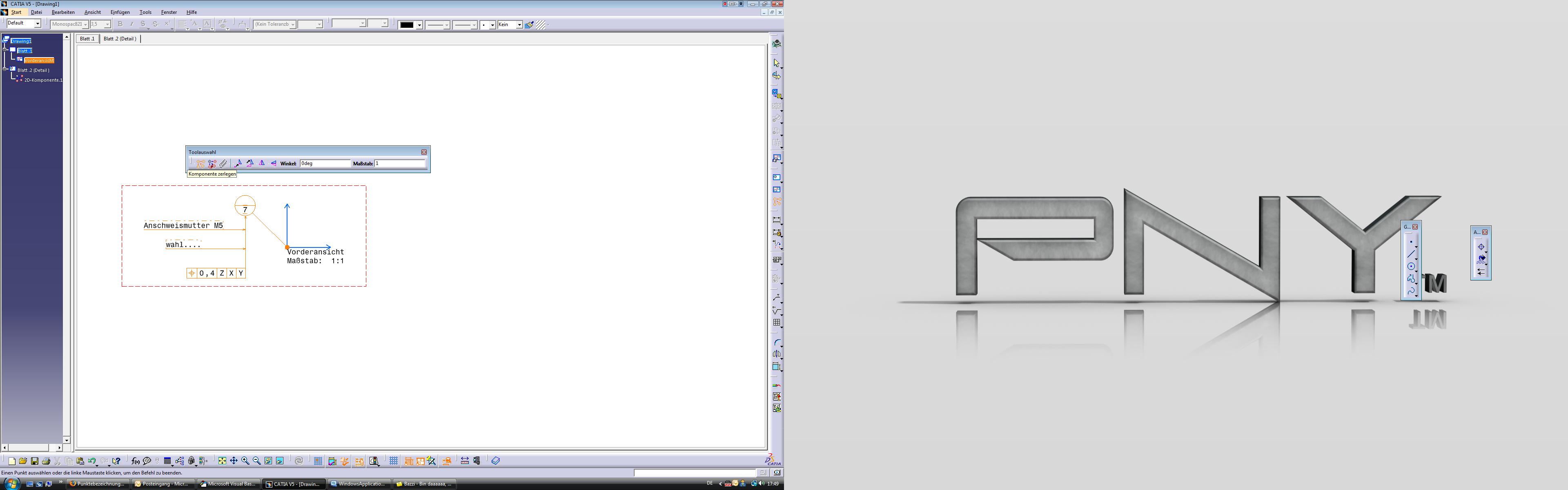

Hallo CornZ,
beim Einfügen des Details erscheint eine Symbolleiste, in der man entscheiden kann, ob das Ding zerlegt oder nicht eingefügt werden soll. Ich hab leider auf diesem Rechner kein CATIA, sonst würde ich einen Screenshot anhängen.
Mörchen
denyo_1
Manager
Beiträge: 2506
Registriert: 10.08.2005
erstellt am: 20. Apr. 2009 17:51    Editieren oder löschen Sie diesen Beitrag!  <-- editieren / zitieren -->   Antwort mit Zitat in Fett Antwort mit kursivem Zitat    Unities abgeben: 1 Unity (wenig hilfreich, aber dennoch)2 Unities3 Unities4 Unities5 Unities6 Unities7 Unities8 Unities9 Unities10 Unities Nur für CornZ 10 Unities + Antwort hilfreich
Original erstellt von Mörchen:
Hallo CornZ,
Mörchen
Zum Glück bin ich auf der Messe und kann aushelfen
...siehe Screenshot
MFG Daniel

Vielen Dank für deine Antwort, nur leider gibt es diese Leiste bei mir nicht.
Arbeite mit Catia V5 R16 und da ist nur ein kleiner Teil dieser Leiste zur Verfügung.

Leider nein, siehe Bild, das ist das einzigste was angezeigt wird.

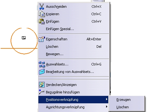

Es gibt die Positionsverknüpfung im R16. Alle Elemente gemeinsam selektieren und im Kontextmenü die Positionsverknüpfung suchen. Das Gruppieren gibts da anscheinend nicht.
Mörchen

Das ist ungefähr die Vorgehensweise beim Erstellen des Details.
Nur leider ist, wie gesagt nach dem exploden davon nix mehr übrig, zu dem kann ich das auch nicht nocheinmal anwenden. Zumindest habe ich nach dem Exploden alles bzw. alles ausser den Ballon ausgwählt und über Positional Link versucht zu "gruppieren" - geht leider nicht (Die liebe Katja nimmt´s nicht an.
Mörchen
CAD-Trainerin (CATIA V5)
Beiträge: 3830
Registriert: 14.03.2007
Release 19 SP2
erstellt am: 21. Apr. 2009 12:05    Editieren oder löschen Sie diesen Beitrag!  <-- editieren / zitieren -->   Antwort mit Zitat in Fett Antwort mit kursivem Zitat    Unities abgeben: 1 Unity (wenig hilfreich, aber dennoch)2 Unities3 Unities4 Unities5 Unities6 Unities7 Unities8 Unities9 Unities10 Unities Nur für CornZ 10 Unities + Antwort hilfreich
Hallo CornZ,
ich habs grad an Deinem Beispiel probiert:
Detail eingefügt und explodiert.
Dann Text zugefügt.
Dann Text und Detail markiert.
Rechte Maustaste auf den Text und die Positionsverknüpfung erzeugt.
Bei mir gehts.
Mörchen

Leider auch nicht, ich habe keine Ahnung.
Die Frage ist halt warum kann ích keinen Positional Link setzen bei Explodeden Details.
Trotzdem vielen Dank für eure Zuarbeit, ein Stück weiter hats mich ja gebracht.
Danke an ALLE!!!
Schönen Gruß
C. Rode
CornZ
Staatl anerkannter Techniker MA
Sehen Sie sich das Profil von CornZ an!   Senden Sie eine Private Message an CornZ  Schreiben Sie einen Gästebucheintrag für CornZ
Beiträge: 57
Registriert: 16.12.2008
Catia V5 R26 - 64bit
erstellt am: 21. Apr. 2009 14:20    Editieren oder löschen Sie diesen Beitrag!  <-- editieren / zitieren -->   Antwort mit Zitat in Fett Antwort mit kursivem Zitat    Unities abgeben: 1 Unity (wenig hilfreich, aber dennoch)2 Unities3 Unities4 Unities5 Unities6 Unities7 Unities8 Unities9 Unities10 Unities
Ha, ich hab´s.
Warum leicht, wenn´s auch kompliziert geht.
Das Problem, dass ich im nachhinein keine Positional Links setzen konnte lag einzigst und allein daran, dass die Ansicht zu updaten war.
Schönen Gruß
C.Rode
