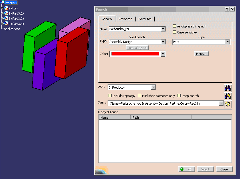

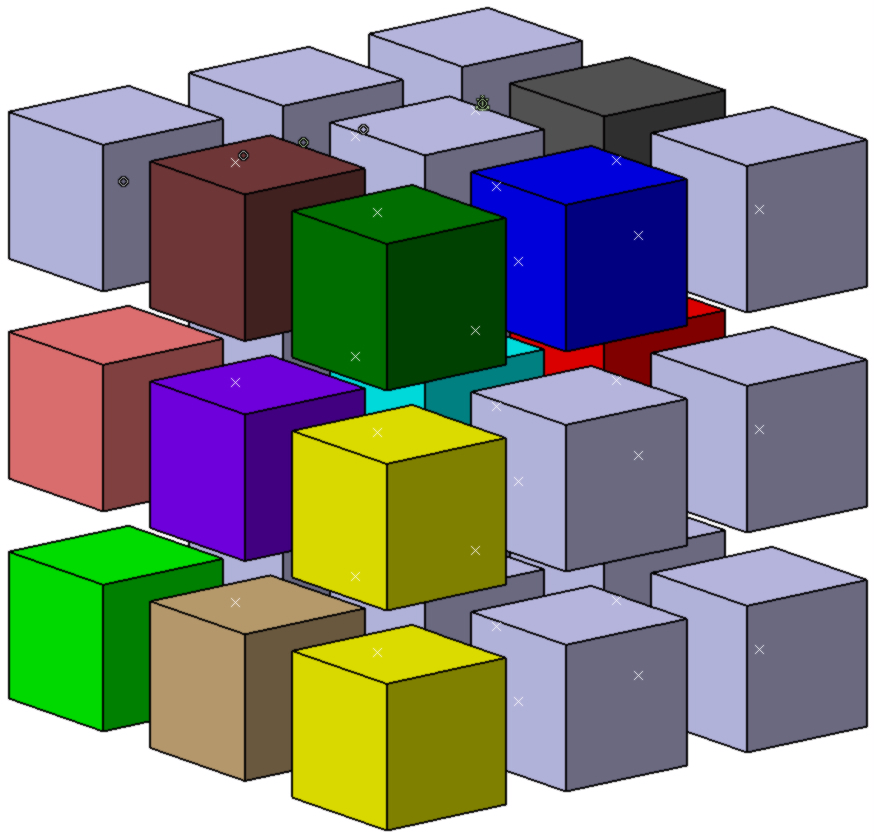

Hallo werte CAD.DE Forum Nutzer,
ich habe eine Frage, die bei mir in der Arbeit aufgetreten ist. Ist es in Catia möglich, die Bauteile nach Farbe zu markieren? Man stellt sich vor man hat verschiedene Würfel, bei denen jeder Würfel ein Bauteil darstellt. Nun will man anhand eines Tastenklicks alle grauen Bauteile anzeigen lassen und die anderen Bauteile ausblenden. Man hat am Besten eine Auswahlbox, bei der man anklickt man will alle roten Teile sehen, und nun werden nur die roten angezeigt, und die schwarzen, die blauen und die grünen sind nun ausgeblendet.

Hallo shm,
das kannst du mit der Suchfunktion machen. Dort kannst du nach Farben suchen (wenn du dir die unterschiedlichen Suchanfragen in die Favoriten speicherst dann musst du es nicht jedes mal neu eingeben)
Mit einem Makro wäre es auch machbar (aber mit kleinen Abstrichen wenn´s nicht zu aufwendig werden soll)

Hallo Daniel,
ok das mit der Suche ist eine gute Idee, leider kann ich es so nicht ausführen. Ich habe wie beschrieben die Suchfunktion bedient, nur findet er leider keine Farbe.
Das Makro will ich ein mal außen vor lassen, wenn das CATIA intern kann dann ist es ja einfacher zum Ausführen.

Original erstellt von shm10:
Hallo Daniel,
CU,
shm
du suchst ja auch auf der falschen Ebene. Stell mal bei "workbench" ein "*" ein und bei type auch ein "*" und dann suche nochmal. Bei der Suche kommt es nämlich darauf an WO du die Farben vergeben hast. Also entweder auf der Body-Ebene, der Part-Ebene oder der Produktebene.
MFG Daniel

ok, das hat nun geklappt. Dankeschön.
Nun wird die Anzahl der, je nach Farbsuche, farblich identischen Würfel angezeigt und diese auch im Strukturbaum markiert.
Ist es nun möglich das ich sage, bitte nur die ausgewählten Würfel anzeigen?

ja sicher. Anstatt nur zu suchen, gibt es auch die Möglichkeit einer "suche u. selektiere" (das ist der Button unter dem "normalen" Fernglass). Wenn du diesen Button klickst, dann selektiert er dir alle Würfel der gewünschten Farbe. Dann klickst du noch auf den Hide/Show Button in der Menüleiste Ansicht und bist fertig.
