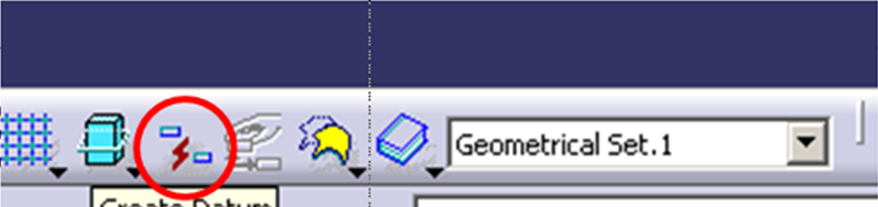

Hallo zusammen!
Ich hoffe jemand von euch kann mir helfen tote Geometrien (Geometrien ohne History) zu erstellen. Ich habe eine Fläche bzw. ein Volumen, das ich gerne ohne History abspeichern möchte. Welche Möglichkeiten habe ich da?
Vielen dank schon mal!

Hallo funkstille
als igs Abspeichern und wieder einlesen
fertig

oder Geometrie kopieren und (zb in einem anderen Part) Einfügen ->  Einfügen spezial -> als Ergebnis

noch ne Möglichkeit:
während der Erstellung (etwa eines Joins) "Create Datum" aktivieren.

oder auch wenn du im cache mode arbeitest in der Baugruppe die Datei gegen ihre cgr-Datei mit "Replace Component" austauschst.
oder als Step exportieren (falls Lizenz vorhanden) und wieder einlesen. Ebenso fertig ;-)

Du hast verschiedene Möglichkeiten, je nach Anzahl der zu isolierende Elemente:
# Einzelne ELemente
- beim Feature-erzeugung kannst du die Option "Create Datum" (siehe Bild) aktivieren.
- mit Copy/ Paste Special (without Link) kannst du Elemente auch isolieren. Das Original kannst du danach mit der Kopie ersetzen. Es geht auch für Bodies.
# Komplete Parts/Baugruppe
- Part in einem Produkt einbauen, dann mit "Product to Part" die Geometrie isolieren.

Wenn du die DMO-Lizenz hast (DMU Optimizer), dann kannst du aus der Baugruppe heraus mit "Simplification" eine einzige cgr-Datei aus der selektierten Instanz erzeugen lassen.
