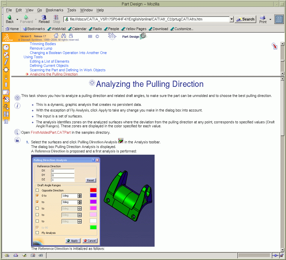

Hallo miteinander,
In R17 soll folgende Funktion  neu sein:
Pulling Direction Analysis
Diese soll im Workench  Part Design vorhanden sein.
Weiß jemand, wo man die findet?
Gruß Deco

Hallo Möhrchen,
das Bild von Dir ist die Draft Analyse.
In R17 soll es aber eine neue Funktion geben.
Das Icon sieht ähnlich aus ist aber eher grün gelb.
Ich habe es als Anhang beigelegt.
Gruß deco

Gemäß Online-Doku gibt es die Funktion nur im Core&Cavity Design.
erstellt am: 14. Apr. 2009 14:20    Editieren oder löschen Sie diesen Beitrag!  <-- editieren / zitieren -->   Antwort mit Zitat in Fett Antwort mit kursivem Zitat
Original erstellt von bgrittmann:
Nö. Glaub nicht alles aus der Doku.
Ich hab das Icon auch ohne Core and Cavity - und kenne es sogar aus R16. Möglicherweise gehört es tur HD2...

Interessant. Aber es muss einen zusätzlichen Schalter geben (ist bei mir mit einer HD2-Lizenz nicht zu finden (auch unter Symbolleiste -> anpassen))
erstellt am: 14. Apr. 2009 17:36    Editieren oder löschen Sie diesen Beitrag!  <-- editieren / zitieren -->   Antwort mit Zitat in Fett Antwort mit kursivem Zitat
Jetzt muß ich zurückrudern,
Ich habe auch nur die normale Draftanalyse.
Sorry

zur allgemeinen Verunsicherung noch der Auszg aus der Online Doku.
Deco
erstellt am: 15. Apr. 2009 19:14    Editieren oder löschen Sie diesen Beitrag!  <-- editieren / zitieren -->   Antwort mit Zitat in Fett Antwort mit kursivem Zitat
Noch verwirrender: In der deutschen Doku finde ich dieses Icon nicht. Weder in Mold Tooling Design, Functional Molded Parts, Core And Cavity noch im Part Design.

Ich finde zwar in der deutschen Doku die Funktion, aber nicht in Catia selber (Pfad: ..\German\cfyugccv_C2\cfyugccvanalyzepulldir.htm)
