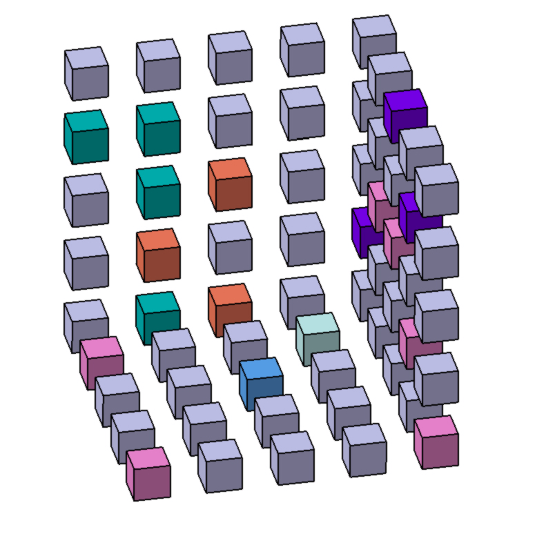

wenn ich in Bauteil erstelle und dann dieses Bauteil über ein Muster vervielfältige, ist es möglich den "neu" entstandenen Elementen unterschiedliche Farben zuzuweisen. Man stellt sich vor man hat einen Würfel und erstellt über ein Rechteckmuster noch drei weitere Würfel und will am Ende allen vier vorhandenen Würfeln unterschiedliche Farben zuweisen. Ist das möglich?
Ich habe als Beispiel einen Würfelblock (1239089270.txt) eingefügt und möchte am besten allen Würfeln eine unterschiedliche Farbe zuweisen, nicht zufällig sondern per Hand einzeln.
Kann mir einer dabei weiterhelfen?

Im Part bekommst du ja nur einen Master (dein Block) und ein bzw. mehrere Pattern in denen die anderen Blöcke komplett enthalten sind. Du kannst die Blocke zwar nicht einzeln auswählen aber die kannst die Seiten (also Flächen) der Blöcke auswählen und ihnen einen Farbe zuweisen.
Das Problem ist, du wirst an dieser Aufgabe sitzen bist du dein Diplom hast ;-). Das sind nämlich pro Würfel 6 Klicks und 6 mal Farbe auswählen. Bei der Anzahl deiner Würfel auf dem Bild kann das ein zwei Tage dauern
Wenn du im Produkt patterst ist es definitiv einfacher:
Du machst dir das Part mit dem Würfel und erstellst im Schwerpunkt des Würfels einen Punkt. Diesen patterst du im GSD so wie du auch die Blöcke gepatterst hättest. Jetzt öffnest du ein neues Produkt, fügst den Würfel hinzu und klickst "reuse Pattern". Deinen Würfel patterst du nun auf die ganzen Punkte und als Ergebniss erhälst du lauter einzelne Instanzen deines Würfels denen du alle eine unterschiedliche Farbe geben kannst (du kannst den ganzen Würfel auswählen, da er eine Instanz darstellt).
Eine weitere Option währe eine Makro zu schreiben das das macht.

So jetzt ist mein Hauptproblem ja gelöst, jetzt habe ich ein Problem bei der Mustererstllung im GSD. Ich kann jetzt die jeweiligen Farben erstellen (siehe Bild), nur kann ich im GSD nur zweidimensionale Ebenen erstellen und keine 3d Felder. Führe ich die Mustererstellung in Part Design aus, erstelle ich ein Rechteckmuster und dann ein zweites und schon ist alles in 3d vorhanden. 3d bedeutet für mich dass ich meine 10*10*10 Würfel erstellen kann.
Nun wie geht das im GSD?

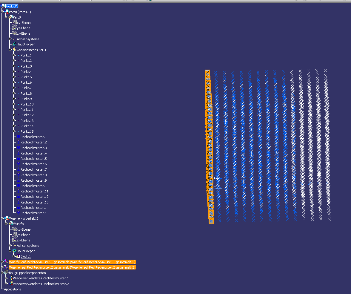

erstellt am: 07. Apr. 2009 15:41    Editieren oder löschen Sie diesen Beitrag!  <-- editieren / zitieren -->   Antwort mit Zitat in Fett Antwort mit kursivem Zitat    Unities abgeben: 1 Unity (wenig hilfreich, aber dennoch)2 Unities3 Unities4 Unities5 Unities6 Unities7 Unities8 Unities9 Unities10 Unities
Wuerfel.zip
@ denyo_1:
Danke für deine Hilfe, ich habe es so gemacht wie du geschrieben hast, aber dann im Produkt erzeugt er mir die Würfel nur in der ersten Ebene. Sobald ich eine weitere Ebene und den Ausgangswürfel anklicke, erstellt er mir in der ersten Ebene noch eine?
Du hast bei dir drei Würfel eingefügt, um in jeden Ausgangspunkt einen Würfel zu setzten, oder? Aber ich kann ja die Position der Würfel in den Punkten nicht festlegen.

erstellt am: 08. Apr. 2009 08:23    Editieren oder löschen Sie diesen Beitrag!  <-- editieren / zitieren -->   Antwort mit Zitat in Fett Antwort mit kursivem Zitat    Unities abgeben: 1 Unity (wenig hilfreich, aber dennoch)2 Unities3 Unities4 Unities5 Unities6 Unities7 Unities8 Unities9 Unities10 Unities
Guten Morgen,
hier kommt der Screenshot. Wie man sieht habe ich versucht mit zwei Rechteckmuster die jeweiligen Würfelreihen zu erstellen, aber es wird immer nur in der ersten Reihe die Würfelreihe erstellt.
Nachtrag: So wie ich das sehe muss ich für meine Anzahl an Reihen die gleiche Anzahl an Würfel einfügen und dann jeden Würfel an seine richtige Position verschieben und nun mit der Mustererstellung beginnen!!
