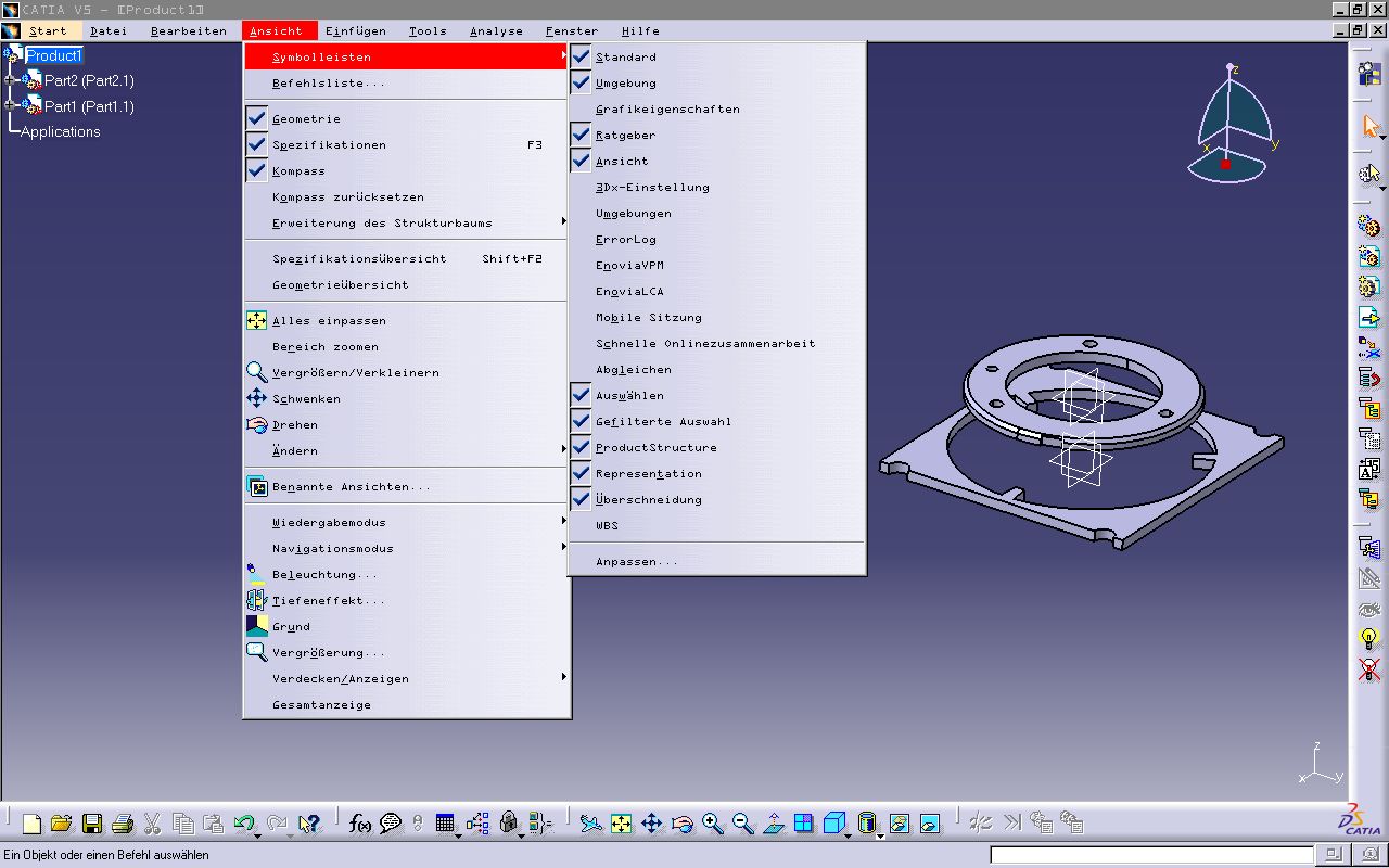

Hallo Zusammen,
nach der Neuinstallation von V5 R14 finde ich meine Symbolleiste "Bedingungen"
nicht wieder. Unter "Ansicht/Symbolleisten" ist sie nicht zu finden.
Wie komme ich da wieder ran?

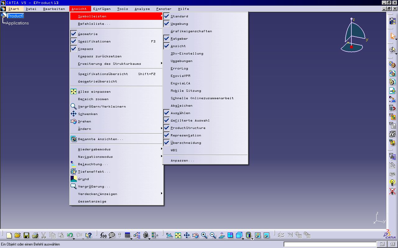

Leider ist die Leiste gar nicht vorhanden, wie man hier sieht.
Wie komme ich also an solch eine Leiste "Bedingungen"?

Klar bin ich das.
Hier sieht man wie ich 2 Parts in einem Produkt (Assambly) habe.

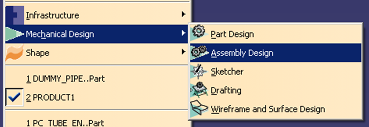

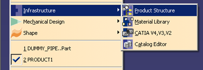

Es gibt 2 Workbenches für Producte im CATIA.
- Product Structure (Blaues Symbol, Kategorie "Infrastructure" in Start-menü): eher gedacht um die Produktstruktur zu bearbeiten (Modelle laden, usw...)
- Assembly Design (Grünes Symbol, Kategoerie "Mechanical Design" in Start-Menü): man kann sowohl die Produktstruktur wie die Positionierung (also Constraints) verwalten.
Die Constraints findest du NUR in Assembly Design workbench.

Hallo P'tit Tom,
machmal ist man vernagelt - so auch ich.
Danke, jetzt hab ichs.
Das kommt davon, wenn man zu lange Pause hat und nur mit Inventor arbeitet.
