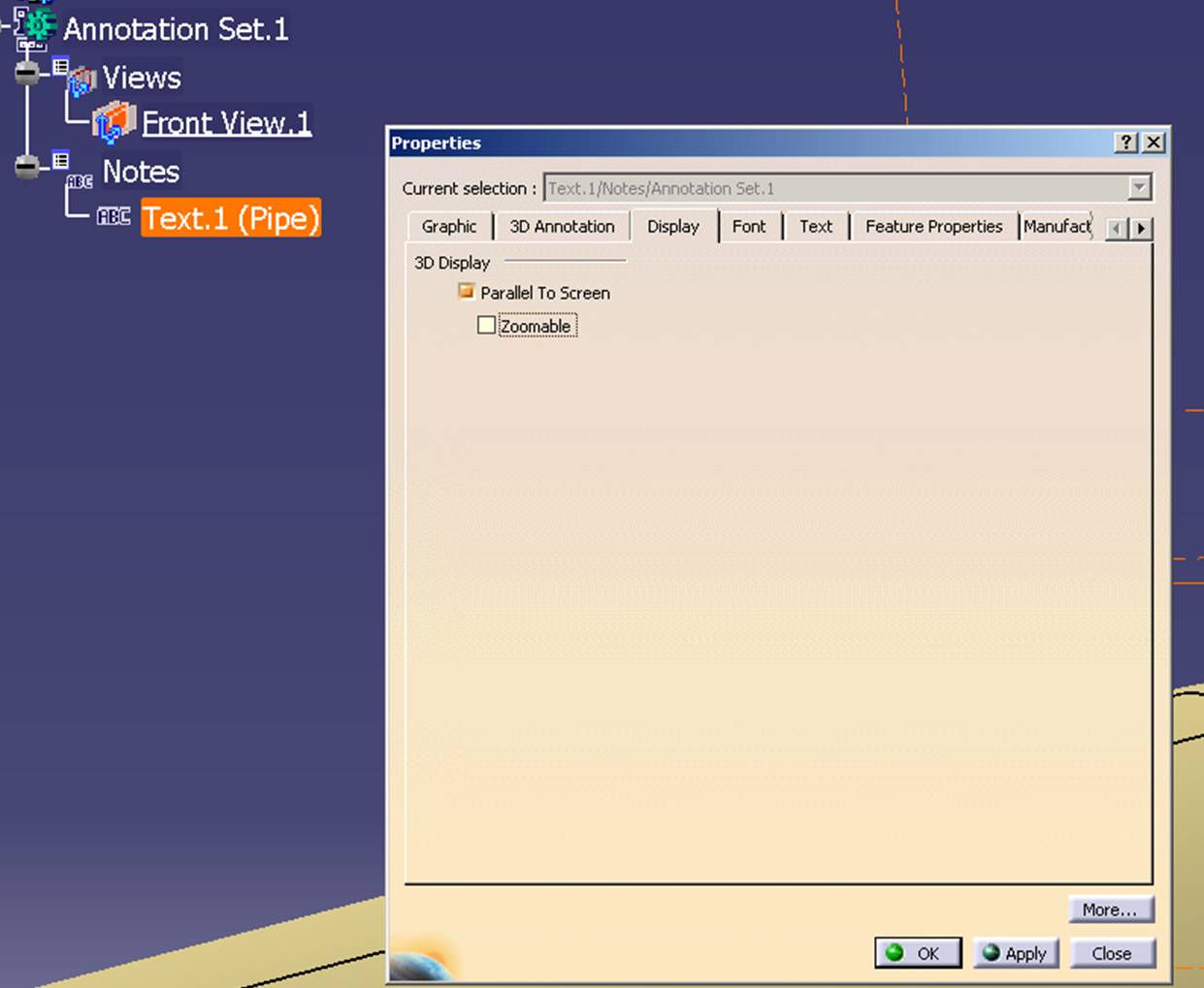

erstellt am: 02. Apr. 2009 17:05    Editieren oder löschen Sie diesen Beitrag!  <-- editieren / zitieren -->   Antwort mit Zitat in Fett Antwort mit kursivem Zitat    Unities abgeben: 1 Unity (wenig hilfreich, aber dennoch)2 Unities3 Unities4 Unities5 Unities6 Unities7 Unities8 Unities9 Unities10 Unities Nur für SmokieMcPot 10 Unities + Antwort hilfreich
Man kann auch in den eigenschaften des Text-Feature die Option "Parallel to screen" selektieren. Dann ist die Annotation immer lesbar.
P'tit Tom
