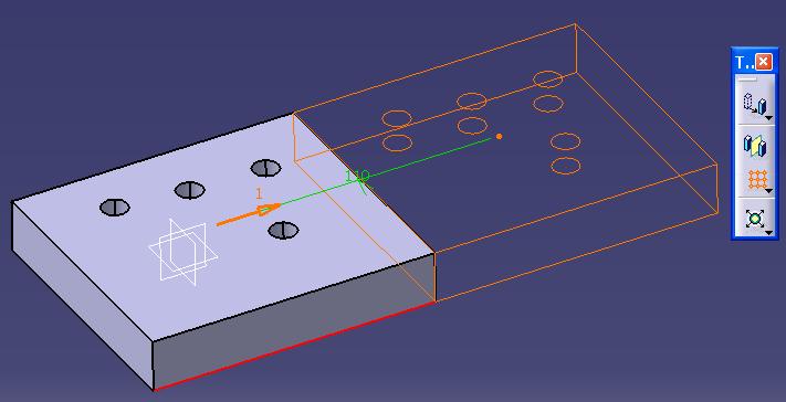

mmmh, hab ich gemacht, das problem is, dass es trotzdem zwei teile sind, also es es ist eine vorrichtung auf einer grundplatte und im endeffekt soll die grundplatte doppelt so breit sein, damit ich die gleiche vorrichtung daneben hin bekomme...aber so sind es einfach zwei vorrichtungen nebeneinander durch bedingungen an einander gebunden, aber dennoch zwei separate teile...ich könnte die grundplatte auch breiter machen, aber dann müsste ich alle bohrungen und alle bedingungen der vorrichtung erneut machen und das will ich vermeiden, da das zu aufwendig ist

Hallo oLeneO
Du kannst den ganzen Körper Mustern:
gruß, Tom
