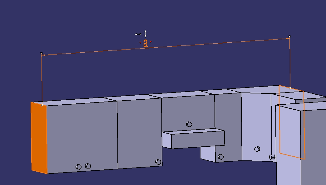

ich habe folgendes Problem. ich würde gerne Maße im catproduct darstellen. Allerdings sollen die Maße nicht den Wert sondern eine Benennung bekommen. Hier ein Beispiel ich messe mit measure between ein maß von 18, möchte aber im catproduct nicht den Wert sondern eine Bezeichnung wie z.B. a angezeigt bekommen. der hintergrund ist das ich 3DXML files zur verdeutlichung von Bauteilerklärungen in eine PPT einbinden möchte.

Hallo Joachim,
hast Du vielleicht den DMU-Navigator zur Verfügung? Hier könntest Du einfach eine 3D-Anmerkung machen. Mit einer Attributverknüpfung könntest Du dort sogar einen parameterwert assoziativ einbinden.
Mörchen

erstellt am: 30. Mrz. 2009 16:11    Editieren oder löschen Sie diesen Beitrag!  <-- editieren / zitieren -->   Antwort mit Zitat in Fett Antwort mit kursivem Zitat    Unities abgeben: 1 Unity (wenig hilfreich, aber dennoch)2 Unities3 Unities4 Unities5 Unities6 Unities7 Unities8 Unities9 Unities10 Unities Nur für joachim schönherr 10 Unities + Antwort hilfreich
Hallo Joachim,
ich hab mal ein Bild angehängt.
Mörchen

Hallo Joachim,
hast du es schonmal mit der workbench "Product Functional Tolerancing & Annotation" probiert?
Das ist eine Umgebung, womit man Bemaßungen und Toleranzangaben wie in der Zeichnung im 3D erzeugt.
Man muss sich zunächst eine Annotation Plane erzeugen, worauf die Maße dann platziert werden.
Danach kannst du über die Funktion Dimensions dein gewünschtes Maß erzeugen und über rechte Maustaste und properties ein FakeDim mit z.B. dem Wert a erzeugen.
So, ich hoffe, dass hilft dir.
