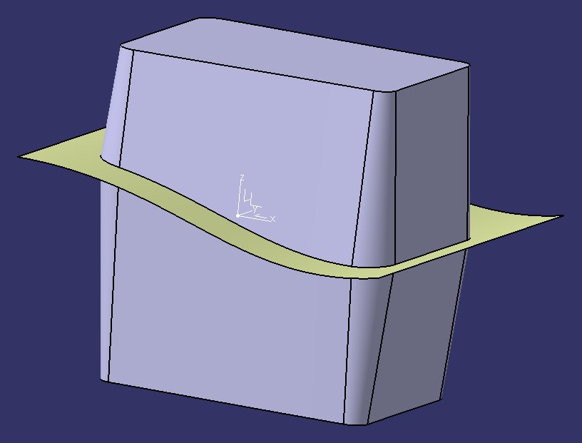

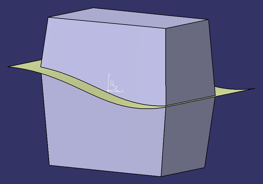

hoffe Ihr könnt mir mit folgendem Problem weiterhelfen:
Entformschräge an einem Körper mit definierter Trennfläche erzeugen.
Dabei ist es unbedingt notwendig, daß sich die zwei Entformschrägen (oben und unten) sich genau an der Trennfläche schneiden, sprich von einer Seite bräuchte ich eine definierte Auszugschräge (z.B. 2°), von der anderen Seite jedoch einen variablen Winkel.
Bis jetzt habe ich nur so etwas wie auf dem angehängten Bild zustande gebracht.
Auf ProE soll sowas anscheinend ohne Probleme funktionieren...

erstellt am: 30. Mrz. 2009 14:17    Editieren oder löschen Sie diesen Beitrag!  <-- editieren / zitieren -->   Antwort mit Zitat in Fett Antwort mit kursivem Zitat    Unities abgeben: 1 Unity (wenig hilfreich, aber dennoch)2 Unities3 Unities4 Unities5 Unities6 Unities7 Unities8 Unities9 Unities10 Unities Nur für Sterreo 10 Unities + Antwort hilfreich
Hast du auch die Trennfläche als neutrales Element definiert?
Unter "Mehr" gibt es eine Option "Trennelement = neutrales Element".

erstellt am: 30. Mrz. 2009 14:30    Editieren oder löschen Sie diesen Beitrag!  <-- editieren / zitieren -->   Antwort mit Zitat in Fett Antwort mit kursivem Zitat    Unities abgeben: 1 Unity (wenig hilfreich, aber dennoch)2 Unities3 Unities4 Unities5 Unities6 Unities7 Unities8 Unities9 Unities10 Unities Nur für Sterreo 10 Unities + Antwort hilfreich
Hallo Flo,
prinzipiell hat Bernd recht: Trennelement = neutral ist die richtige Einstellung. Nur fürchte ich, dass sich CATIA bei einer variablen Auszugsschräge da quer stellt.
Falls es Probleme gibt, hilft vielleicht folgendes:
Das Ganze in 2 Körpern aufbauen, die jeweils an der Trennfläche enden. Jeweils die Auszugsschräge machen, das sollte problemlos gehen. Und am Ende die Körper mit Booleschen Verknüpfungen zusammenfügen.

Hallo Mörchen, Bernd,
vielen Dank für eure Beiträge, nur helfen diese mir leider nicht.
zu Bernd:
Hab's eben probiert, aber geht leider nicht mit variablem Winkel.
zu Mörchen:
bringt leider auch nichts, da es im Nachhinein genau wieder so aussieht wie im angefügtem Bild (müßte ja trotzdem mit einem variablen Winkel arbeiten).
Wie ich eben herausgefunden habe, gibt es zwar eine Funktion mit einem festem und einem variablen radius, jedoch kann man diese nur anwählen, wenn die obere/untere Kante bereits verrundet ist und dies darf leider in meinem speziellen Fall nicht sein:-( (Muß das ganze nach der Entformung verrunden, da sich ansonsten die obere und untere Kante nach außen verschieben)
Bleibt mir wahrscheinlich nur noch die Möglichkeit, eine Seite per Draft zu "entformen" und die ander Seite per Blend zu schließen, was aber einen erheblichen Zeitaufwand bedeuten wird:-(
Tja, so wie es aussieht ist proE anscheinend in manchen Dingen eben doch besser...;-)
Flo

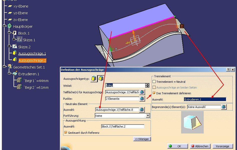

erstellt am: 30. Mrz. 2009 15:01    Editieren oder löschen Sie diesen Beitrag!  <-- editieren / zitieren -->   Antwort mit Zitat in Fett Antwort mit kursivem Zitat    Unities abgeben: 1 Unity (wenig hilfreich, aber dennoch)2 Unities3 Unities4 Unities5 Unities6 Unities7 Unities8 Unities9 Unities10 Unities Nur für Sterreo 10 Unities + Antwort hilfreich
Hallo Flo,
hier ein Bild, wie es geht.
Mörchen

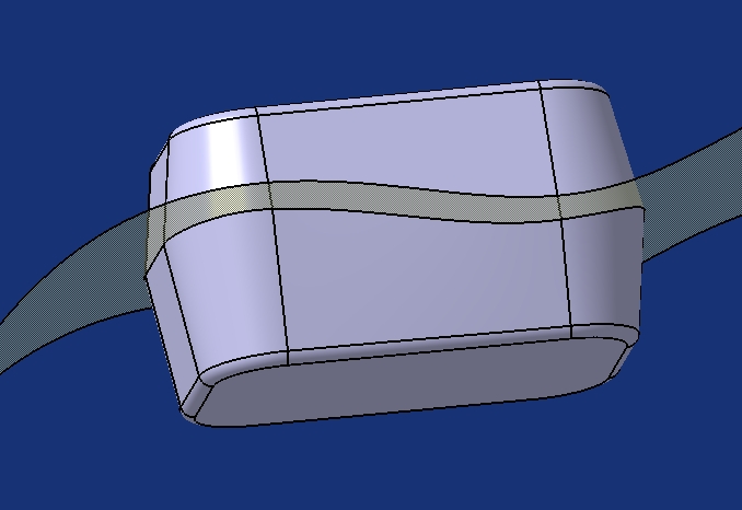

erstellt am: 30. Mrz. 2009 15:12    Editieren oder löschen Sie diesen Beitrag!  <-- editieren / zitieren -->   Antwort mit Zitat in Fett Antwort mit kursivem Zitat    Unities abgeben: 1 Unity (wenig hilfreich, aber dennoch)2 Unities3 Unities4 Unities5 Unities6 Unities7 Unities8 Unities9 Unities10 Unities Nur für Sterreo 10 Unities + Antwort hilfreich
Hier ein Bild mit drei verschiedenen Schrägen.
Fals Du dass mit variablen Schrägen meinst...

Mörchen
CAD-Trainerin (CATIA V5)
Beiträge: 3830
Registriert: 14.03.2007
Release 19 SP2
erstellt am: 30. Mrz. 2009 15:20    Editieren oder löschen Sie diesen Beitrag!  <-- editieren / zitieren -->   Antwort mit Zitat in Fett Antwort mit kursivem Zitat    Unities abgeben: 1 Unity (wenig hilfreich, aber dennoch)2 Unities3 Unities4 Unities5 Unities6 Unities7 Unities8 Unities9 Unities10 Unities Nur für Sterreo 10 Unities + Antwort hilfreich

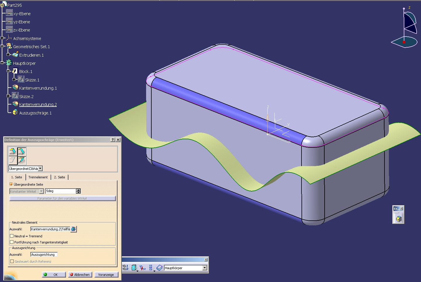

Hallo Flo,
zur Eingabe der verschiedenen Winkel müssen vorher Punkte erzeugt werden. Durch Anklicken der Punkte werden in 3D Parameter erzeugt. Sie kann man mit Doppelklick überschreiben.
Bei einem variablen Winkel gibt es entweder in der unteren Fläche Abweichungen oder in der oberen (nach meinem Geometrieverständnis). Wenn der Winkel nicht konstant ist, gibt es an einer Fläche eine kurvige Kontur. (Das sieht man auch an dem Icon für die variable Auszugsschräge).
Mörchen
Sterreo
Sehen Sie sich das Profil von Sterreo an!   Senden Sie eine Private Message an Sterreo  Schreiben Sie einen Gästebucheintrag für Sterreo
Beiträge: 14
Registriert: 30.03.2009
erstellt am: 30. Mrz. 2009 15:26    Editieren oder löschen Sie diesen Beitrag!  <-- editieren / zitieren -->   Antwort mit Zitat in Fett Antwort mit kursivem Zitat    Unities abgeben: 1 Unity (wenig hilfreich, aber dennoch)2 Unities3 Unities4 Unities5 Unities6 Unities7 Unities8 Unities9 Unities10 Unities
Hallo Dyllan,
danke für den Beitrag.
Hm, schwierig zu erklären...also mit den Seiten meine ich nicht die Seitenflächen des Körpers, sondern von oben und unten gesehen.
Was ich bräuchte wäre folgendes (siehe Bild):
Die lila Farbenen Flächen habe ich mit 5° bis zu der Trennfläche entformt (neutrale Fläche=oberseite Körper->muß unverändert bleiben), soweit so gut.
Nun brauche ich eben einen variablen Winkel, da ich jetzt die "untere" Seite entformen muß. Und zwar darf sich hier auch die neutrale Fläche (unterseite des Körpers) nicht verändern und die "Entformfläche" muß haargenau mit der oberen Entformfläche (Trennfläche) bündig abschließen. (siehe Bild mit vorher verundeten Kanten).
gruß
Flo

Hallo Mörchen,
ja und das mit der Kontur ist genau mein Problem...die darf sich eben nicht verändern:-(

Hallo Flo,
Du muss unbedingt die Fläche in der Mitte als neutrales Element definieren. Sonst kriegst Du an der Stelle zwangsläufig einen Absatz.
Mörchen

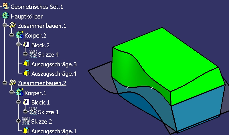

Mörchen
Beiträge: 3830
Release 19 SP2
erstellt am: 30. Mrz. 2009 15:33    Editieren oder löschen Sie diesen Beitrag!  <-- editieren / zitieren -->   Antwort mit Zitat in Fett Antwort mit kursivem Zitat    Unities abgeben: 1 Unity (wenig hilfreich, aber dennoch)2 Unities3 Unities4 Unities5 Unities6 Unities7 Unities8 Unities9 Unities10 Unities Nur für Sterreo 10 Unities + Antwort hilfreich
Jetzt würde mich doch mal stark die Lösung von ProE interessieren. Vielleicht fehlt mir ja die richtige Vorstellung.
Mörchen

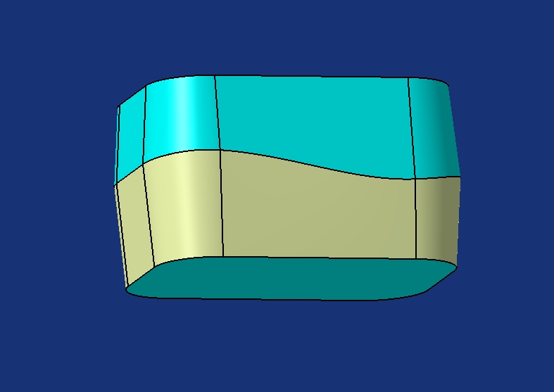

erstellt am: 30. Mrz. 2009 15:49    Editieren oder löschen Sie diesen Beitrag!  <-- editieren / zitieren -->   Antwort mit Zitat in Fett Antwort mit kursivem Zitat    Unities abgeben: 1 Unity (wenig hilfreich, aber dennoch)2 Unities3 Unities4 Unities5 Unities6 Unities7 Unities8 Unities9 Unities10 Unities
so müßte es aussehen.
Nur habe ich die untere Seite (beige) eben mit Flächen erzeugen müssen.

Mörchen
Beiträge: 3830
Release 19 SP2
erstellt am: 30. Mrz. 2009 16:00    Editieren oder löschen Sie diesen Beitrag!  <-- editieren / zitieren -->   Antwort mit Zitat in Fett Antwort mit kursivem Zitat    Unities abgeben: 1 Unity (wenig hilfreich, aber dennoch)2 Unities3 Unities4 Unities5 Unities6 Unities7 Unities8 Unities9 Unities10 Unities Nur für Sterreo 10 Unities + Antwort hilfreich
Hallo Flo,
ich hab gedacht, Du willst keinen Absatz?
Wenn doch, dann geht es mit 2 Körpern ohne Probleme und sogar in einem Körper mit den richtigen Eingaben.
Mörchen

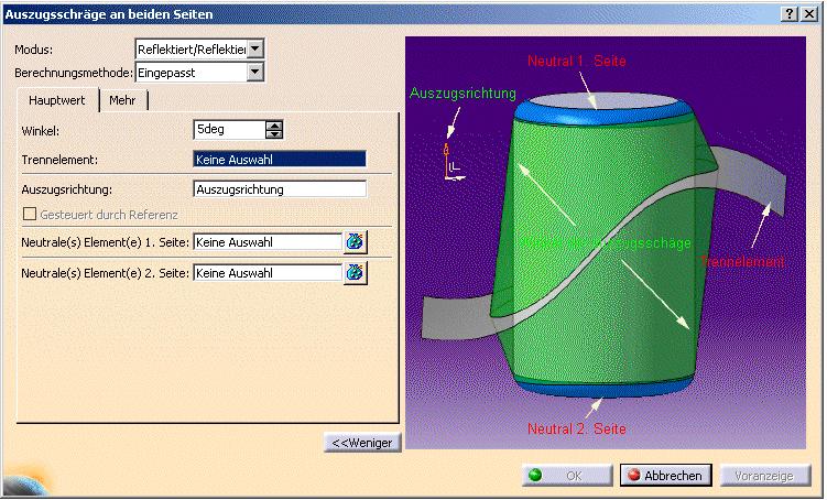

thomasacro
Ingenieur Anwendungsberater
Beiträge: 3736
Registriert: 12.05.2004
V4
V5 2016 - 2020
V6 2016x -2019x
erstellt am: 30. Mrz. 2009 16:27    Editieren oder löschen Sie diesen Beitrag!  <-- editieren / zitieren -->   Antwort mit Zitat in Fett Antwort mit kursivem Zitat    Unities abgeben: 1 Unity (wenig hilfreich, aber dennoch)2 Unities3 Unities4 Unities5 Unities6 Unities7 Unities8 Unities9 Unities10 Unities Nur für Sterreo 10 Unities + Antwort hilfreich
Hallo Flo.
Doch, das geht. sogar recht einfach, wenn du dieses Ikon findest unter Advanced Dressup Features. (siehe Bild aus der Doku)
Wenn nicht, musst du es mit Flächen konstruieren!
gruß, Tom

Sterreo
Beiträge: 14
erstellt am: 31. Mrz. 2009 08:18    Editieren oder löschen Sie diesen Beitrag!  <-- editieren / zitieren -->   Antwort mit Zitat in Fett Antwort mit kursivem Zitat    Unities abgeben: 1 Unity (wenig hilfreich, aber dennoch)2 Unities3 Unities4 Unities5 Unities6 Unities7 Unities8 Unities9 Unities10 Unities
Original erstellt von thomasacro:
Hallo Flo.
gruß, Tom
Hallo Tom.
Ja ich weiß, aber leider geht es nur mit vorher verundeten Kanten und ich darf die Kanten erst im nachhinein verrunden, da sich ansonsten meine Kontur verändert.
@Mörchen: die Flächen müßen schon bündig aneinander treffen...:-(
Flo

Mit der "Erweiterten Ausformschräge" könnte es klappen (Einfügen -> erweiterte Aufbereitungskomponenten (HD2-Lizenz?))
Mit den Optionen:
- Reflextionslinie 1. Seite
- Reflextionslinie 2. Seite
- übergeordnet abhängig
Als neutrales Element den Radius an geben (für jede Seite extra)

Nabend zusammen,
zum einen, schau doch mal hier. Das wäre eine Lösung mit der einfachen Draftfunktion. Vielleicht hilft dir die Beschreibung ja auch schon.
Ansonsten geht es auch mit der erweiterten Draftfunktion, wie du es an den Bildern siehst. In einem Fall ist seitlich nichts verrundet, im anderen ist die Ausrundung in der Skizze.
Viele Grüße,
CEROG

ich habe gerade diesen Thread gelesen und festgestellt, dass hier die Lösung schon gepostet wurde, aber irgendwie unterging.
Ist zwar schon etwas älter aber ich habe gerade nix zu tun ^^.
Tom hast recht.
Das Tool heißt "Draft Both Sides" und findet sich unter "Insert" und dann "Advancden-Dress-Up-Feature". Leider ist es normal immer ausgeblendet.
Tom hat das richtige Bild zu diesem Tool schon gepostet. Ihr müßt nun nur noch den Mode von "Reflect/Reflect" auf "Neutral/Neutral" schon habt Ihr genau das, was Ihr sucht, ob mit oder ohne Radien...
Allerdings benötigt Ihr für dieses mächtige Tool die CFO-Licence...
