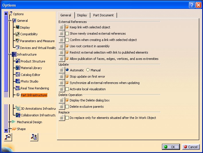

Hallo lieder bekomme ich beim versuch des Einfügens über copy->paste special in das CATpart immer die Fehlermeldung. "Paste Special not allowed!
Ich wollte as Result with link importieren.
Da ist doch mit Sicherheit in den Tools Options was verstellt.
Ich finde es aber nicht

Ist der Parameter publiziert?
Was hast du beim Einfügen markiert, das Part (also obersten Eintrag im Baum wählen und dann einfügen)?

Ich kenne leider dieses Verhalten auch so, wie du es beschreibst. Ich arbeite sehr viel mit Parametern auf Product und Part-Level und kann leider nie zwischen den verschiedenen Ebenen "Copy und Paste" nutzen.
Wenn das "nur" ne Tools-Option - Einstellung wäre, wäre das echt gut zu wissen.

Thomas du hast recht, man bekommt den externen Parameter (mit Link) nur durch anlegen/verwenden einer (zB nur temporären) Formel.
