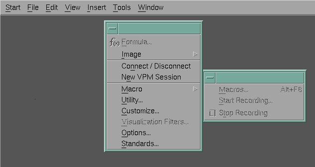

wir haben einige AIX X64 Rechner und darauf R16 SP5 installiert.
Auf diesen Rechnern können wir keine Macros benutzen. Beim klick auf Tools/Macro erscheint nur ein gedimmtes Kontextmenu.
Kennt jemand das Problem, bzw weiß jemand eine Lösung.

Welche Einträge siehst du unter Tools Options - General - Macros ?
gruß, Tom

Dort sind folgende Einträge:
Catscript - Internal v5 editor
MS VBScript - Internal v5 editor
Gruß Michael
