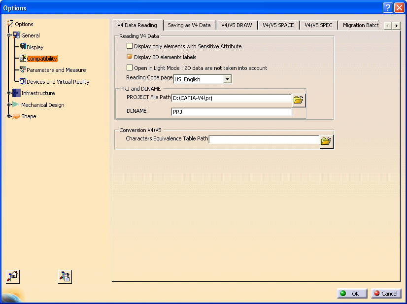

habe folgendes Problem:
Ich möchte eine V4 Zeichnung in V5 öffnen.

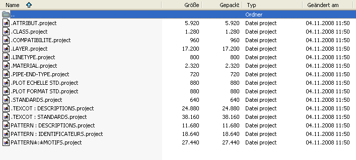

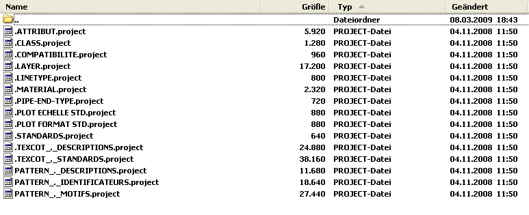

Habe dazu die Project-Files in ein Verzeichnis auf meinem WIN-Rechner kopiert.
Die Files enthalten Sonderzeichen die in Windows nicht benutzt werden dürfen.
Ich habe die Files umbenannt (siehe ProjectFiles).
Unter TOOLS/OPTIONEN habe ich den Pfad zu den ProjectFiles eingetragen.
Was muss ich unter DLNAME eintragen?

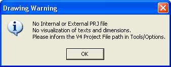

Wenn ich nun versuche die Zeichnung zu öffnen bekomme ich eine Warnmeldung (siehe Warnung)
und es werden nur Konturen angezeigt, kein Text und auch keine Bemassung.
Kann jemand helfen.
Danke im Voraus
Gruß Mac

Hallo MAC
Du muss den DL-Name aus der V4 Umgebung eintragen.
in den V4 DCLS ist ein name für das jeweilige V4 Project definiert.
Gruß Martin

Hallo Zusammen,
erst mal danke für die Antworten.
Bin gerade am Überprüfen der einzelnen Vorschläge.
@JohannesWW: meinst du den Newsletter von encad?
@Parametricks: Wie heisst den das V4 Utility: CAT??
@Martin K: In CATIA.dcls steht unter catia.PRJTABLE='"/home/s1/arc/kunde/prjstd", "PROJECT"';
          Habe den DLNAME PROJECT eingetragen. Geht leider nicht.
Gruss Mac

Hallo Martin K,
anbei der Screenshot der Original-Files aus Aix.
Gruss Mac

Ich habe den ":" auch mit "_" ersetzt

Hallo Martin,
das Dienstprogramm hat mir leider auch nicht weitergeholfen.
Habe nun alle Sonderzeichen durch "_" ersetzt. Immer noch der Warnhinweis
catsite.prjmodel = TRUE;
Nun weiss ich keinen Rat mehr.
