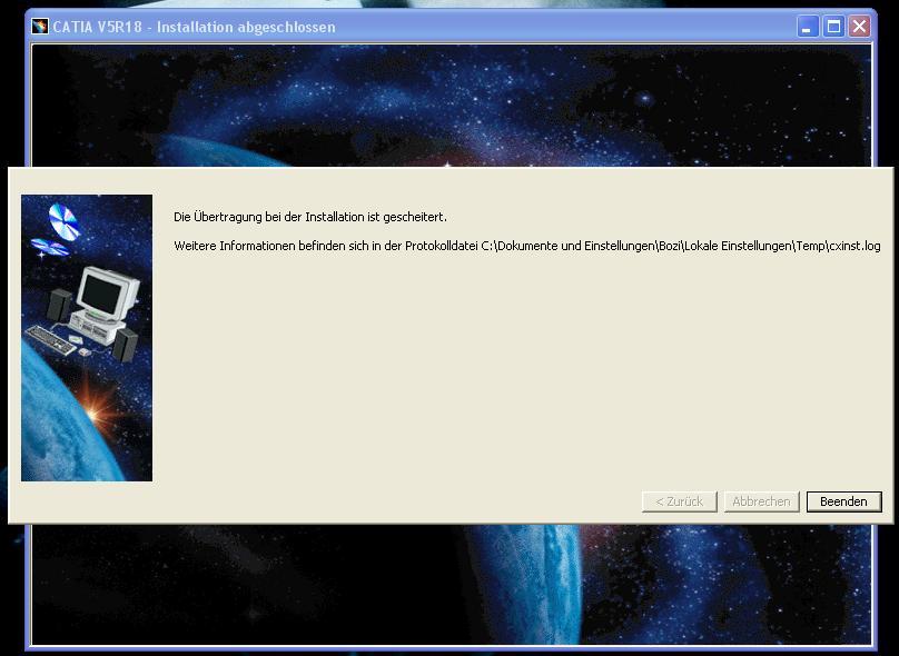

hallo!
Habe ein Problem bei der installation von catia v5 r18, bei ca 80 % bricht die installation einfach ab (siehe bild im anhang)
in der log steht dann folgendes:
(387 of 436) Unload ConstraintsUI - CDROM 1
(388 of 436) Unload CATAsmToProduct - CDROM 1
(389 of 436) Unload MaterialUI - CDROM 1
(390 of 436) Unload ProductStructureDocument - CDROM 1
(391 of 436) Unload MechanicalStandardParts - CDROM 1
Fehler beim Extrahieren der Aktenschrankdatei C:\Catia\INTEL\MechanicalStandardParts
FDICopy fehlgeschlagen:
Aktenschrank beschädigt
Datei C:\Programme\Dassault Systemes\B18\intel_a\control\PCFG.list wurde aktualisiert
Datei C:\Programme\Dassault Systemes\B18\intel_a\NLS.txt wurde erfolgreich erzeugt
Transfer has  failed
Die Datei scheint aber in Ordnung zu sein, kann sie kopieren etc.
Habe schon den virenschutz und die firewall ausgeschaltet, das bringt auch nichts.
Auch von der festplatte zu installieren hat nicht funktioniert
die auf cad-scheffler.de/cad_scheffler/v5r18_prerequisites.php stehenden updates kann ich nicht installieren, da ich schon neuere updates installiert habe. in der registry werden sie trotzdem nicht angezeigt, wie auf der seite beschrieben.
hat jemand ein ähnliches problem?
danke für eure antworten!

Hallo bozi,
wie waers, wenn Du Dich an cad scheffler wendest, um zu einer Loesung deines Problems zu kommen ?
Dennnur die koennen Dir sagen, wie die datein auf ihren Internetseiten konfiguriert sind, um Fehler zu vermeiden.
Ich nehm mal an, sie sind Euer Systemhaus und so wie ich sie kenne, sind sie kompetent und gern bereit, Dir zu helfen.
