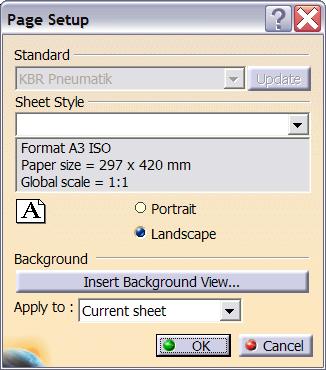

Hallo Leute,
kann mir Bitte einer sagen wo ich die Standarts aktivieren kann (sh. Bild),um ein anderes Standard zu wählen.
Danke Euch
MfG Gena

Hallo Gena,
die Option ist bei Euch in den Optionen deaktiviert.
Schau mal unter Tools > Options > Mechanical Design > Drafting > Administration. Da gibt es eine Option Prevent switch of sStandard die mußt du rausnehmen, wenn sie nicht gelockt ist.

Ich vermute dass der Admin dass in den Standards gesperrt hat.
Oder ist wirklich nur ein Standard im entsprechenden Verzeichnis?
