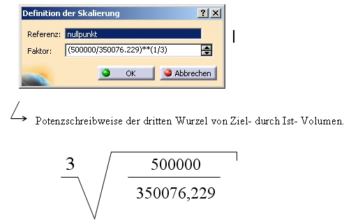

ich suche eine Übersicht der Richtigen Schreibweißen von Formeln im Formeleditor. Beispielbild ist Angehängt.
Wie schreibe ich a²+b²?
Danke für die Hilfe

Will die Wurzel aus a²+b² berechnen.
Hab auch schon ne Lösung.
sqrt((2mm*2mm)+(2mm*2mm))
Macht mich aber nicht wirklich Glücklich

Hallo Tonga,
der Potenzierungsoperator ist **
sqrt((2mm**2)+(2mm**2))

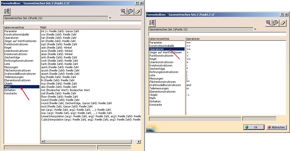

Danke Mörchen,
weißt Du wo man eine Übersicht bekommt?

Hallo Tonga,
was jeweils möglich ist, zeigt Dir schon der Formeleditor unter "Operatoren" und "Math". Ansonsten die Hilfe.
