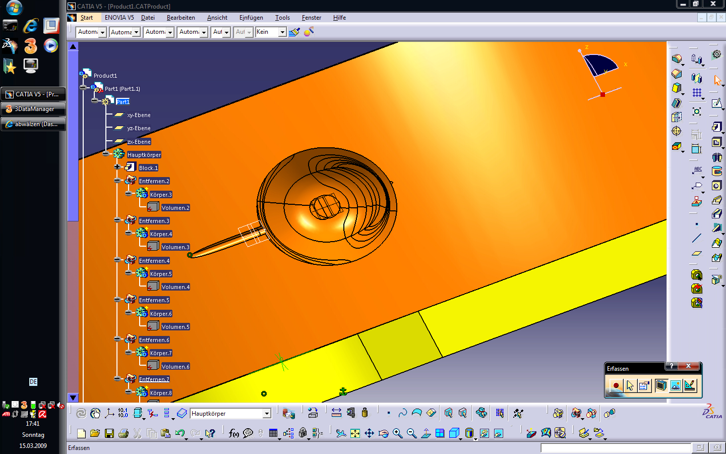

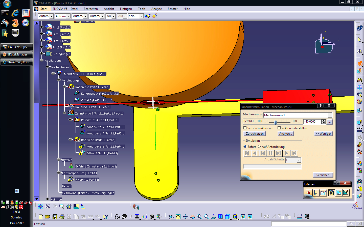

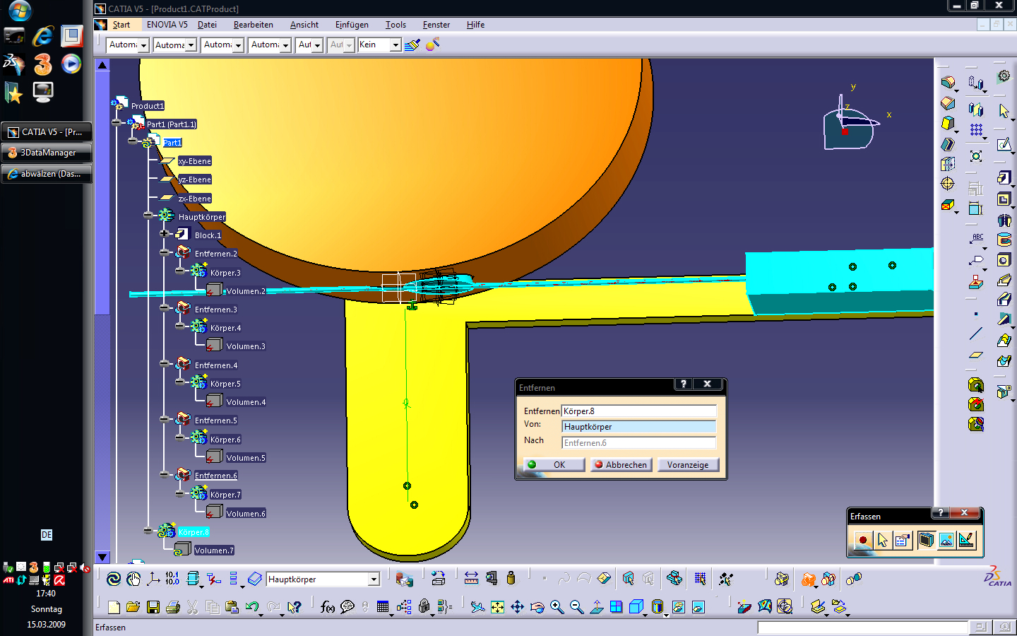

habe einen zylinder gezeichnet (part design) und ein profil, das ich durch boolische operation entfernt habe.
um dieses profil abzuwälzen habe ich mit dmu kinematics eine zahnstangenverbindung erzeugt.
danach habe ich das profil immer weiter geschoben und mitels boolischer operation immer wieder entfernt.
das funktioniert grundsätzlich, jedoch ist es entweder eine endlosaufgabe, da ich immer zwischen kinematic und partdesign wechseln muss, oder die auflösung ist sehr schlecht.
kennt jemand eine schnellere und genauere lösung???

auf bild dssd1: augangssituation entferne den volumenkörper rot von zylinder orange
dssd2: durch verschieben der zahnstangenverbindung um 2mm und wieteres entfernen des roten körpers mit mehrfacher wiederholung entsteht eine negative abwälzung des roten körpers.
siehe dssd3: schlechte auflösung des eingewältzten form und enormer aufwand.
kann man sowas automatisieren? oder gibt es eine andere funktion für solche aufgaben??
mfg gigga
