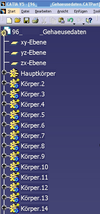

Habe mehrere CATPart mit aktivierter Hybridkonstruktion. Alle Bodys sind gelb dargestellt.
Nun muß ich aber diese Hybridkonstruktion desaktivieren so daß die Bodys grün dargestellt werden. Wie kann ich das am einfachsten und am schnellsten machen, weil die  CATPart im Schnitt  um die 50 Bodys enthalten.
Danke und Gruß.
Vincent

Hallo Vincent,
willkommen im Forum!
Leider nur eine schlechte Nachricht, es geht nicht.

wenn du die Geometriehuelle "retten" willst, dann kannst du zumindest im CATIA (ohne Hybrid Modelling Schalter) die betreffenden Teile als STEP exportieren und danach wieder importieren. Dann hast du "tote" Kloetze, aber auch kein Hybridmodelling und kannst sie weiter bearbeiten.
Gruesse aus dem Rheinland
Thomas

Falls du keine Step-Schnittstelle haben solltest, füge das Part in ein Produkt ein und erstelle Dir ein "AllCATPart".
Die Gemetrie ist dann allerdings auch tot.
