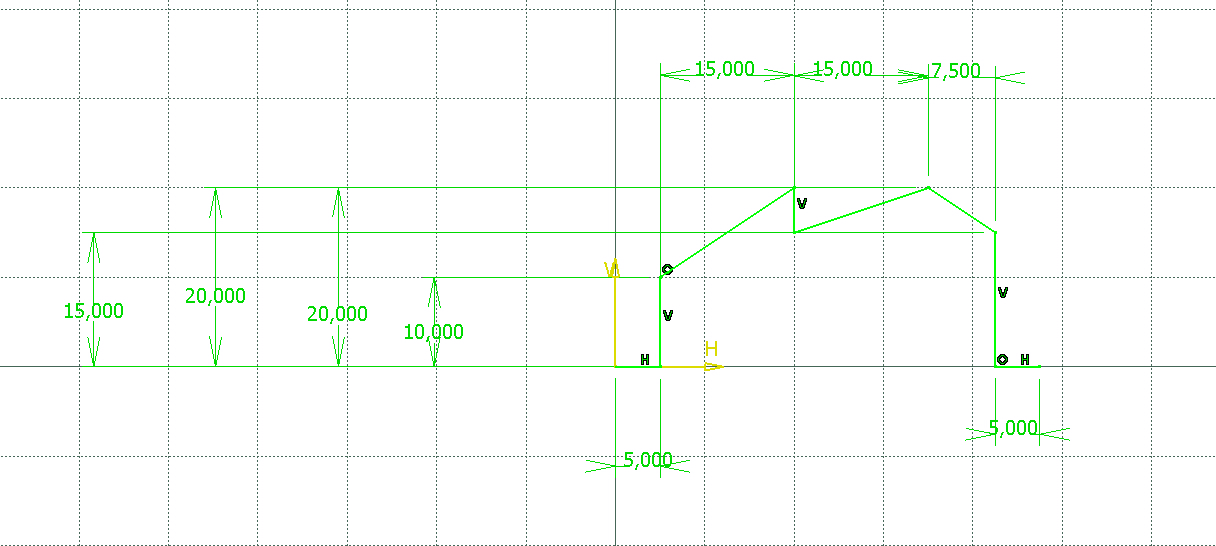

ich habe ein großes Problem.
Ich habe einen Zylinder mit Durchmesser 10 mm.
An diesem Zylinder soll auf der Außenseite eine Führungskurve angebracht werden.
Die Kurve verläuft einmal um den ganzen Zylinder ausenherum, jedoch nicht gleichmäßig. (nicht wie ein Gewinde).
Ich versuch es mal zu erklären, man fräst in den Zylinder eine Nut ein.
In die Nut wird eine Kugel gelegt.
Durch drehen des Zylinders bewegt sich die Kugel nun auf und ab.
Leider schaffe ich es nicht, eine solche Führungkurve auf die Außenfläche eines Zylinders anzulegen.
Ich würde also gerne das Gegenteil einer Abwicklung erzeugen.
Ich weiß wie das Teil im abgewickelten Zustand aussieht, schaffe es aber nicht die Kontur auf einen Zylinder zu projezieren.
Die Datei im Anhang zeigt die Abwicklung.

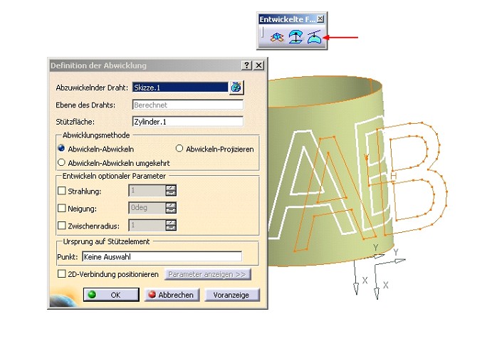

Hallo Beile
Du brauchst den Befehl "Entwickeln" (Develop)
Mit dem Befehl „Entwickeln“ aus der Symbolleiste „Entwickelte Formen“ kann man Konturen auf Rotationsflächen aufprägen. Kann sein, dass man dafür vielleicht eine zusätzliche Lizenz braucht.

Hallo Beile,
vielleicht hilft Dir das Bild. Du brauchst den Draht als Skizze, Stützelement ist die Zylinderoberfläche (evtl. ableiten) und "Abwickeln Abwickeln" wählen.
Mörchen

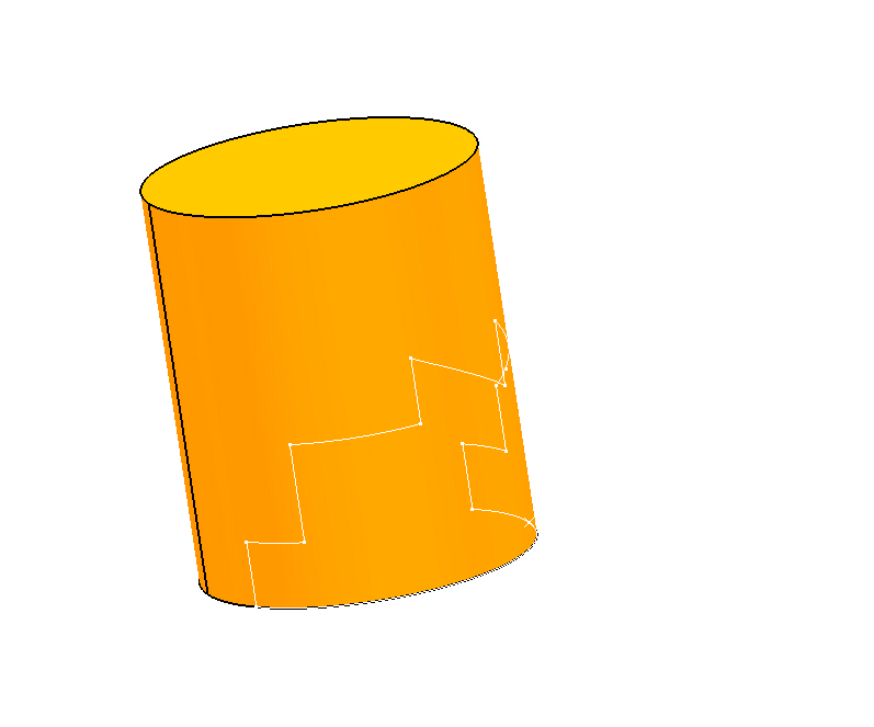

Danke, habe es hinbekommen.
Leider kann ich die entwickelte Skizze nicht auswählen und eine Tasche oder einen Block erstellen.Ich würde die Entwicklung gerne als Skizze im Part Design benutzen, geht das?

Hi Beile.
schneide den Zylinder mit der kurve ab. diese kleine Fläche kannst du dann mit dem Pad aufziehen.

Bitte noch einmal.
Ich habe den Zylinder im Part Design erstellt.
Mit GSD habe ich eine abgewickelte Kontur gezeichnet.
Mit dem Befehl Entwickeln habe ich die Kontur auf den Zylinder projeziert.
Wie kann ich jetz die Kontur erhaben machen, oder als Tasche versenken, so dass ich eine Führungskurve erhalte?

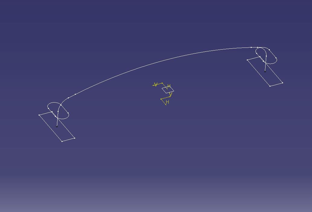

Ich habe noch einmal geschaut und habe etwas vergleichbares gefunden.
Das Bild im Nahang zeigt genau das, was ich auf der Innenseite eine Zylinders aufbringen möchte.
Es handelt sich hierbei um die Führungskurve eines Kugelschreibers.
Vielleicht hilft das noch jemand, mit zu helfen.

Hi Beile.
genauso meinte ich es auch!
Schneide die größe Zylinderfläche an der Kurve ab über SPLIT (Flächentool) diese kleine Fläche kannst du im Partdesign mit "Thick Surface" (aus den Surface Based Features) aufdicken und mit dem massiven Zylinder vereinigen (wenns nicht ohnehin schon im gleichen Body gemacht wurde.
gruß, Tom
