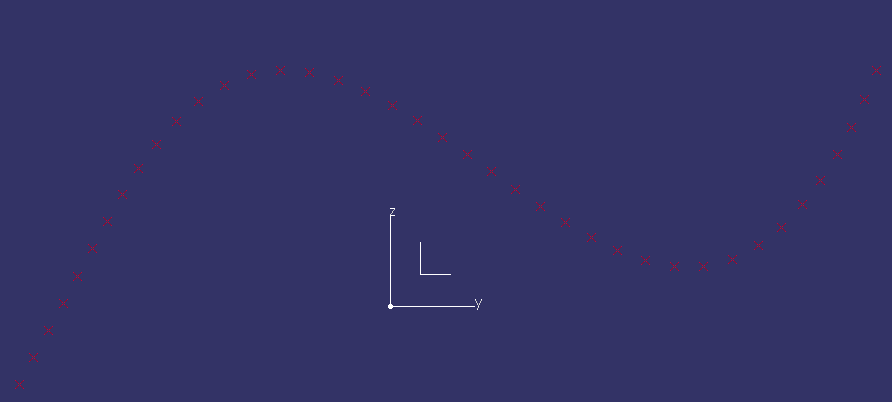

ich bin momentan dabei eine Schnittstelle zwischen Catia Produktionseinrichtungen zu finden.
Blöderweise kann ich mich mit Catia noch nicht all zu gut aus. Vor allem Makros verschließen sich mir noch völlig.
Und ich vermute da werd ich nicht drum rum kommen.
Zu meinem Problem:
Ich bekommen aus einer importierten VDA Datei viele Punkte.
durch diese Punkte möchte ich nun AUTOMATISCH eine Spline durch legen lassen.
Kann mir jemand weiter helfen?
Grüße und Danke,
Chris

Da gibts schon ein Makro, das sogar von Dassault ist.
Findest du bestimmt, wenn du die Foren Suche verwendest. Oder auf Bernd warten ;-)

Hi, ja dann muss ich wohl auf Bernd warten.
Wie gesagt kenn ich mich wirklich nicht (als echt NULL!!) mit Makros aus. Wo kann ich die denn runter laden?
Danke schon mal für die Info, hat mich echt weiter gebracht.

Hi, hab das gerade versucht. Klappt leider nicht, auch nicht mit den bereits vorhandenen Daten. Ich bekomm nur immer:
"Index ausserhalb des gültigen Bereichs"

So habs nun geschafft. es reicht, einfach das Set mit den Punkten anzuklicken und anschließend im Freestyle die 3D Kurve mit "through Points" auszuführen.
Alles ohne Makro.
