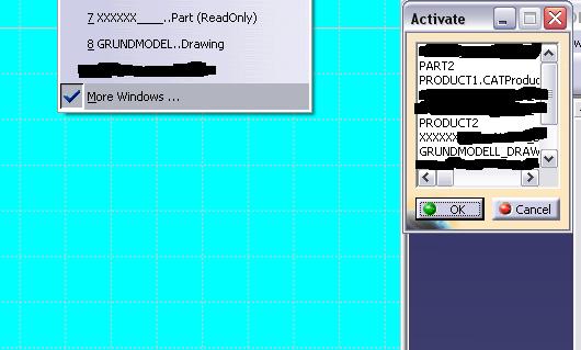

ab und zu kommt es vor das man (ich weiß sollte man nicht :-)) viele Fenster auf hat. Was mich dabei stört ist die Tatsache das man sich dann, wenn man sich nicht mit Strg+Tab durchklicken will, jedes mal auf More Windows klicken muß, dann kommt IMMER so ein kleines Fenster, welches erst ma groß gezogen werden will (unverständlich, weil wenn ich hier bin is klar das ich nicht eins der ersten sechs Modelle aufrufen will).
So, nun zu meiner Frage:
Gibt es irgend eine Möglichkeit das Fenster dauerhaft beizubehalten, oder wenigstend die Startgröße einzustellen?
Vielen Dank schon ma.

IMHOIn my humble oppinion (Meiner Meinung nach), Nein. Leider.

Hallo Speedball,
das Thema mit den Fenstergrößen wurde schon mal diskutiert, und leider gibt es wohl in Catie die Möglichkeit
nicht die Größe zu fixieren.
Ich habe bei mir ein (eigenständiges) Programmlaufen, dass ständig bei sämtliche Fenstern die Titelleiste
ausliest, und wenn einer der vordefinierten Fenstertitel von Catia erscheint, wird dieses Fenster
auf die zuletzt eingestellte Größe gebracht.
Es handelt sich halt um ein seperates Programm, dass in SystemTray neben der Uhr liegt.
Aber du könntest es mal testen. (von mir in Win200 und XP getestet)
Ich habe die Exe-Datei mal hier hochgeladen, wenn es nicht läuft, müsste ich dir die Installationsroutine per Mail senden. (Es handelt sich um ein VisualBasic-Programm, welche einige Dateien benötigen, die in XP aber dabei sein sollten)
Edit:
Zum Bedienen, man öffnet das enstprechende Dialogfenster in Catia, dann geht man das Programm, drückt den Hinzufügen-Button, und klickt dann auf die Titelleiste
des Dialogfenster. Nun sollte der Titel in der Liste erscheinen.
Gruss Markus

Klasse, funzt auch XP-64 Bit.

ich habe gerade das gleiche Problem mit den "More Windows". Der Download funktioniert nicht mehr.
Wo kann ich bitte das VBS-Programm finden bzw. wie heißt es ?

Hallo Catadmv5
ich habe die Exe-Datei noch mal hochgeladen.
Sollte unter XP auch so funktionieren.
Wenn nicht müsste ich das Installationspacket per Mail senden.
Gruss Markus

vielen Dank für den prompten Service.
Funktioniert für den "More Windows"-Fall einwandfrei, also auch 10Us!
Ist nur verwunderlich, dass CATIA es nicht selber kann. Das Gleiche gilt auch für die Fehlermeldungen und viele andere Dialoge.
