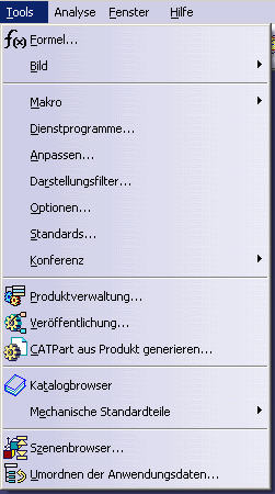

ich finde unter Tools kein Utility--->CATDUAV5 (siehe Anhang)
Gruß Dirk

Ah sry du arbeitest mit der deutschen version
Schau mal unter Dienstprogramme !
Da dann CATDuaV5 und einen Clean lauf mal machen! Bringt bei großen Baugruppen einiges !Bereinigt auch Ghostlinks!
