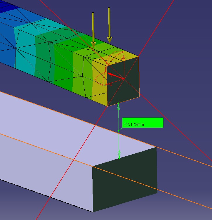

ich habe folgendes Problem. Ich habe eine Biegefeder konstruiert und mit Catia FEM berechnen lassen. Ich würde nun gerne die simulierte Verformung der Feder nutzen, um damit Bauraumuntersuchungen machen zu können. Gibt es eine Möglichkeit, diese verformte Feder wieder in ein Part umzuwandeln? Ich kann mir die Translationen anzeigen lassen, und könnte damit ein Modell ableiten, was ich allerdings für eine Oink_Arbeit halte und mein Chef das sicher nicht gut findet.
Wäre Super, wenn sich jemand meldet.

Hallo Maelrio,
das geht ganz einfach.
1. Aus der Verformung ein CGR ableiten.
2. In der Baugruppe das entsprechende Part anwählen und über die Funktion Manage Representations (Darstellung Verwalten) das CGR als alternative Shape hinzufügen. (zu finden im Product Structure Enviornment oder im Context-menue).
3. alternative Shape aktivieren -> fertig.
Gruß Michael B.

Anstelle eines CGR's kannst Du auch direkt das CATAnalysis als alternative Repräsentation anhängen.

Moin und Danke,  habe ich probiert, wenn ich das CGR einfüge, zeigt er mir das unverformte Modell an..leider.
Die andere Funktion von Phillip beschrieben probiere ich grade, komme aber auch nicht wirklich weiter ;-(((

So.. ich habe beide Varianten probiert, jedes mal wird mir das unverformte Modell angezeigt, mit unserem Admin habe ich eben telefoniert, der leider wenig Erfahrung mit dem GPS Modul hat, aber er sagte, das es wohl bei Kinematik eine ähnliche Funktion gibt, das man einen Hüllkörper erzeugen kann und dafür brauch man eine extra Lizenz..ist es hier auch so?

Moin, ich habe den Faktor auf 1 stehen und definitiv ist eine Verformung deutlich vorhanden. Cenit hat sich nicht dazu geäussert und auch sonstige Quellen halten sich zurück. Bleibt mir nichts weiter als den vielen Hilfestellungen hier zu danken und zu akzeptierten, das es diese Funktion in Catia nicht gibt.

Hallo Malerio
Bei mir geht's. Siehe Screenshot
Messen und Kollisionsanalyse geht ebenfalls.

Ich habs hinbekommen!!!!! Hurraaaa!!!!!
Der Fehler lag wohl darin, das ich kein leeres Part eingefügt habe, sondern immer das Vorhandene ersetzen wollte.
Super super vielen Dank an alle, ihr habt mir echt damit das Berufsleben gerettet!!!!

hast Du als Shape 2 die CATAnalysis eingefügt, wie von pgmuer vorgeschlagen, oder das CGR-Modell, wie von MICHLICK vorgeschlagen?
Bei mir klappt es mit dem verformten FEM-Modell nur mittels CATAnalysis nach pgmuer. Muessen bei der CGR-Variante gem. MICHLICK eventuell spezielle Optionen eingestellt sein, damit die Verformung dargestellt wird?
