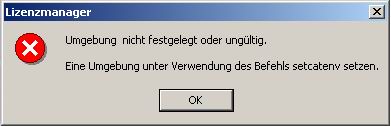

Hallo Zusammen,
habe vor kurzem eine alte CATIA Installation (R12) deinstalliert da ich diese nicht mehr benötige. Habe noch die R14 und R16 auf meinem System installiert. Leider werden seitdem die CATIA-Files nicht mehr als solche erkannt. Unter den Eigenschaften der jeweiligen Dateien stehen zwar die korrekten Endungen wie CATPart oder CATDrawing, etc. jedoch steht unter Anwendung nur: Unbekannte Anwendung. Weiters lassen sich die Daten durch einen Doppelklick nicht mehr öffnen. Es erscheint nur die beigefügte Fehlermeldung. Wenn ich die Datei mit einem Rechtsklick -> "öffnen mit" aufrufen möchte lässt sich CATIA nicht auswählen. Wenn ich den Pfad zu "CNEXT" angebe ist das jedoch nicht ausreichend weil die entsprechende Umgebung nicht erkannt wird. Im Explorer -> "Extras" -> "Ordneroptionen" sind unter den "Dateitypen" die CATIA-Endungen ebenfalls verschwunden und lassen sich nicht mehr erstellen.
Die Daten können zwar ganz normal über CATIA  -> "Öffnen" aufgerufen werden jedoch ist es ziemlich lästig wenn sich die Dateien nicht mehr durch Dateisymbole, egal ob CATPart, CATProduct, etc..., unterscheiden und sich nicht mehr durch einen Doppelklick öffnen lassen.
Kennt vielleicht jemand dieses Problem und hat eine Lösung dazu?
Schon mal Danke für Eure Hilfe.
mfg Michael

erstellt am: 19. Feb. 2009 16:03    Editieren oder löschen Sie diesen Beitrag!  <-- editieren / zitieren -->   Antwort mit Zitat in Fett Antwort mit kursivem Zitat    Unities abgeben: 1 Unity (wenig hilfreich, aber dennoch)2 Unities3 Unities4 Unities5 Unities6 Unities7 Unities8 Unities9 Unities10 Unities Nur für michael ibsteiner 10 Unities + Antwort hilfreich
http://ww3.cad.de/foren/ubb/Forum133/HTML/001666.shtml#000001
-->Post von cwillmann. Teste das mal mit dem regserver.

He martex,
vielen vielen Dank!!!! Funktioniert wieder alles!
mfg Michael
