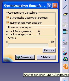

Hier ist das Skript http://catia.cad.de/index.php/downloads/scripts/89-einfaerben-von-inne  n-u-aussengewinde-in-einem-catpart
es gibt auch die Möglichkeit in Catia die Gewinde zu analysieren Symbol sieht wie folgt aus
(gelber Hintergrund mit einem Innengewinde Symbolisch dargestellt) da werden die verschiedenen Gewinde im 3D mit Text angezeigt
