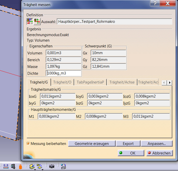

Ich nehme an sie meint den COG = center of gravity.
Den kannst du bei der "Trägheit messen" /"Measure Inertia" erhalten, wenn du im Analysefenster dir die Geometrie erzeugen lässt. Dann wird dieser als Punkt im Baum erzeugt.

Sorry, ich stehe auf dem Schlauch. Wie finde ich das Analyse Fenster (V5 R16), hab es noch nie gebraucht?

Meistens unten im Bild befindet sich die Toolbar "Analyse". Sie besteht aus einem Lineal-Symbol, einem Messchieber und einem Gewichtssymbol. Dieses letzte Symbol ist es. Draufklicken und danach den Hauptkörper anklicken, es werden dir die Ergebnisse im Fenster angezeigt. Im unteren Teil des Fensters gibt es eine Schaltfläche "Messung beibehalten".

So hatte ich es auch gelesen, vielen Dank.
allerdings habe ich das Gewichtssymbol nicht. Auch nicht, nachdem ich Material zugeordnet habe.
