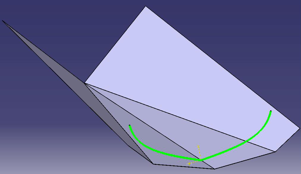

ich möchte gerne ein Blech biegen. Ok hört sich einfach an aber Folgendes. Mein Blech kann man sich wie ein DINA4 Blatt aus Papier vorstellen. Ich möchte gerne eine Ecke hoch biegen und frei im Raum positionieren können, z.B. in Anlehnung an eine erzeugte Spline-Kurve (siehe grüne Kurve im Beispielbild). In welcher Workbench finde ich die richtigen Funktionen. Im Sheet Metal Design habe ich einige interessante Funktionen gefunden, jedoch habe ich nichts gefunden, womit ich ein Blech entlang einer Kurve biegen kann, bzw. sogar entlang einer 3D Form biegen kann. Das Blech soll nachher auch fertigbar sein (also abwickelbar), so dass mir irgendwelche Freiformflächen leider nicht weiterhelfen.
Hat jemand von euch eine Idee für mich?
Beste Grüße Nils

das Teil kannst Du mit Aerospace Sheet Metal erstellen (Surfacic Flange oder ab R18 auch Surfacic Web) und abwickeln. Ob die Abwicklung "richtig" ist hängt stark vom verwendeten Fertigungsverfahren ab.
Michael

vielen Dank für den Tipp. Ich habe es jetzt endlich hinbekommen. Beste Grüße Nils
