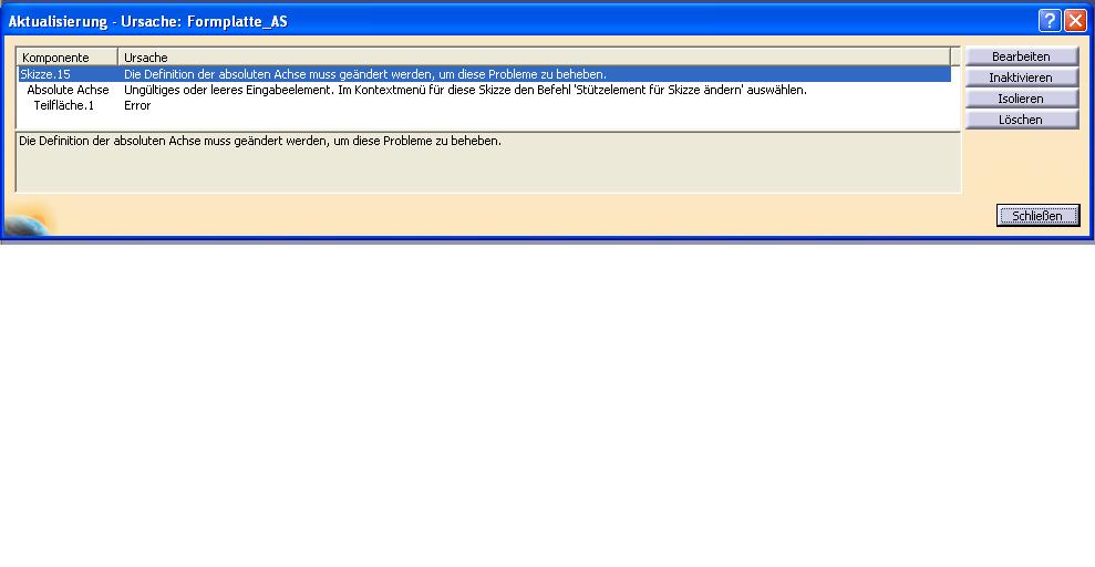

Hallo ist es nicht möglich nur einen Körper als CATPart abzuspeichern? Also ich habe ein kleines Werkzeug konstruiert (ohne mold design) und möchte jetzt die einzelnen Körper die ich im Strukturbaum habe einzeln abspeichern damit ich die in DMU Kinematics einlesen kann. Wenn ich es so einlese geht da irgendwie garnichts weil er es als ein teil erkennt denk ich. vielen dank im voraus für die hilfe

du musst die Körper in eine seperate Datei kopieren und dann diese abspeichern.

nein du musst die einzelnen Körper schon in verschiedenen Parts erstellen, damit diese unabhängig voneinander abgespeichert werden können. Diese kannst du dann wiederum in einem Produkt zusammenfügen.

nur wenn ich einen kopiere und in einem neuen projekt einfüge kommt das (anhang)

ahh ich habs hinbekommen danke

Du hast versucht die Geometrie über "paste" oder "paste special / as secified in part document" in das neue Part einzufügen.
In Deinem Fall würde vermutlich auch "paste special / as result [with link]" funktionieren. Die Geometrie die Du dadurch erhälst ist zwar nichtmehr parametrisch veränderbar, aber für eine Simulation ist das auch nicht wirklich wichtig.
Wenn Du die Variante "...with link" wählst, dann kannst Du z.B. die Konstruktion ändern, die Simulationsdaten passen sich dann nach einer Synchronisation an die Konstruktion an.
