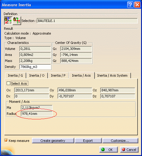

Unter Measure Inertia gibt es den Reiter "Inertia/Axis".
Welcher Radius wird dabei im unteren Feld angezeigt (siehe Anhang)? Es ist nämlich nicht der Abstand vom Schwerpunkt zur Achse. In der Online-Doku wird es nicht erwähnt. Weiß da zufällig jemand etwas?

Dabei handelt es sich um den Trägheitsradius.
Also mit welchen Radius muss eine Punktmasse rotieren, um das selbe Trägheitmoment zu haben.

Hallo Bernd,
danke für Deine Antwort. Nach etwas Überlegen bin ich dann auch zu diesem Ergebnis gekommen.
Ist ja eigentlich logisch, aber manchmal sieht man den Wald vor lauter Bäumen nicht.
