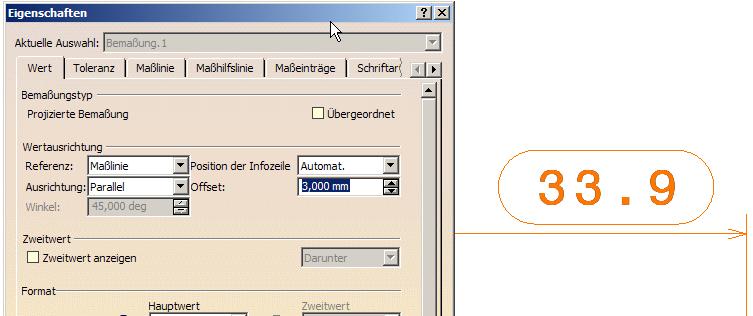

ich versuche gerade verzweifelt einen ordentlichen Rahmen um meine Maßzahlen in Catia R17 V5 (Draftingmodus) hinbekommen. Der Rahmen soll als Prüfmaß dienen. Unter der Funktion Texteigenschaften lassen sich verschiedene Rahmen auswählen, wie zum Beispiel "Langloch". Jedoch ist der Rahmen für meinen Geschmack ein wenig zu groß, da er die Maßlinie berührt.
Ist es möglich den Rahmen zu verkleinern? Wenn ja wo finde ich die Einstellung in den Standards?
erstellt am: 05. Feb. 2009 20:51    Editieren oder löschen Sie diesen Beitrag!  <-- editieren / zitieren -->   Antwort mit Zitat in Fett Antwort mit kursivem Zitat
Schau mal im Drafting-Standard unter Frames nach.
Und danach das aktualisieren nicht vergessen.

Danke für die schnelle Antwort.
Leider hat dies das Problem nicht behoben. Unter den Standards kann ich wie du gesagt hast das Langloch skalieren, anscheinend gilt das aber nur für das fixierte Langloch, worauf ich komischerweise nur bei normalem Text und nicht bei der Maßzahl Zugriff habe. Mache ich irgendetwas falsch?

Hallo ellipse.
Und wenn du einfach die Maßzahl einen Millimeter höher setzt? Der steht über Standard auf 2mm. Bei 3mm siehts ganz gut aus.
gruß, Tom

Ja hast recht! thx...
