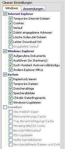

Salut!
leider leider seit dem letzten Bereinigen der Festplatte alla CCleaner keine Miniaturansicht im Explorer (Windoof) mehr sichtbar..
- Sollte ich lieber was rauslassen ? (Bild 1, Bild 2)
- Gibts vllt einen Besseren Reiniger?MeisterPropplemlos ?
- Oder liegt es garnicht am CCLeaner..
Wer's weiß bitte melden

Hallo snatascha,
normalerweise deutet der "Vorschau-Bild-Verlust" auf ein Problem mit den Dateiendung-Verknüpfungen hin. Vielleicht solltest Du diese beim nächsten Mal vorsichtshalber nicht "cleanen" - allerdings stellt sich dann noch die Frage nach "sauberen" CATIA-Installationen...
Aber such doch mal im "CATIA V5 Infrastruktur"-Forum nach "regserver" - da sollten ein paar Vorschläge kommen, wie man die CATIA-Datei-Verknüpfungen nachträglich wieder registrieren kann. Danach sollten(?) auch die Bildchen wieder kommen.
mfg,
Lusilnie

Hat super toll geklappt
*thumps up*
