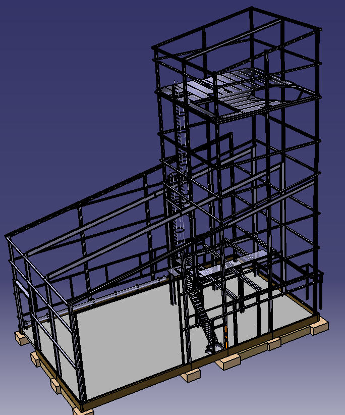

CATIA V5 R17 schmiert regelmäßig ab, sobald ich für den 1295. Offset eine Bedingung zuweisen möchte. Nach jedem neu hinzu gekommenen Part/Product wurde CATIA langsamer, insbesondere bei den Offsets (zum Schluß ca. 1 Minute Wartezeit, bevor sich das Dialogfenster öffnete).
Ich habe ca. 400 Parts, die auf Dauer im Product bleiben werden und ihre Positionen nicht verändern. Als Alternative möchte ich nun aus den 400 Parts nur 1 Part machen, um somit ca. 1200 Offsets einzusparen. Es kommen noch ca. 300 Parts hinzu, die mit Bedingungen flexibel bleiben sollen.
Frage: Gibt es eine Möglichkeit, mit der man SCHNELL das umsetzen kann?
Danke vorab,
Gruß CharlyB

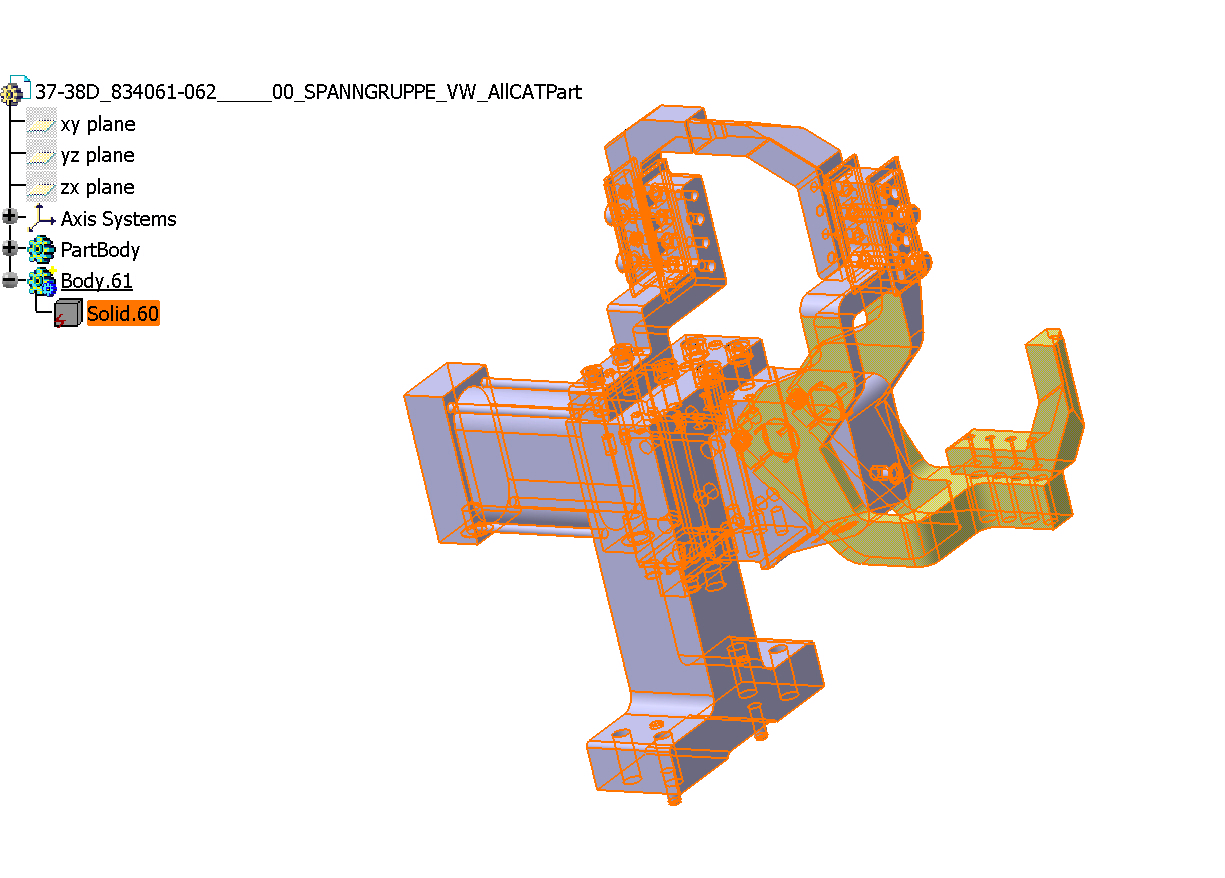

Servus, du kannst ein AllCATPart erstellen, dann alle Körper in einem neuen Körper assembeln und dann Resultkörper mit Copy > Paste special as Result in dein Part einfügen. Du bekommst ein dummes Solid. Assemblies kannste löschen.
shaitan80
Sehen Sie sich das Profil von shaitan80 an!   Senden Sie eine Private Message an shaitan80  Schreiben Sie einen Gästebucheintrag für shaitan80
Beiträge: 12
Registriert: 08.12.2008
erstellt am: 17. Feb. 2009 08:29    Editieren oder löschen Sie diesen Beitrag!  <-- editieren / zitieren -->   Antwort mit Zitat in Fett Antwort mit kursivem Zitat    Unities abgeben: 1 Unity (wenig hilfreich, aber dennoch)2 Unities3 Unities4 Unities5 Unities6 Unities7 Unities8 Unities9 Unities10 Unities Nur für CharlyB 10 Unities + Antwort hilfreich
hier hab ich ein Beispielbild angehängt. Body.61 muss mit Funktion "Change Partbody" behandelt werden. Und dann kann Inhalt des Partbodies gelöscht werden.

Bodies kann man weder fixieren noch gruppieren...wir sind nicht mehr im Assembly ;-)
@ saitan80
genau SO wirds gemacht
