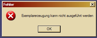

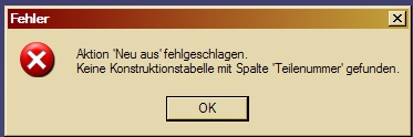

Hallo Leute,
ich weiß, das Thema wurde schon öfter angesprochen. Aber ich habe einfach das Problem, dass Catia die vorhandenen Excel Listen nicht lesen kann. Wenn ich den Katalog-Browser aufmache, dann kann ich im Katalog die Teile auswählen, aber nicht benutzen, weil dann die Fehlermeldung kommt: Teilenummer gesucht. Aber die Excel Listen habe ich nicht verändert und es steht auch überall in der ersten Spalte PartNumber da.
Ich benutze allerdings nicht MS Office, sonern OpenOffice. Kann es vielleicht daran liegen.
Wie ihr lesen könnt bin ich ganz schön ratlos. Bitte helft mir.
Vielen Dank!

Hallo Brumbär,
wenn du mit den Excel-Konstruktionstabellen arebieten willst, brauchst du zwingend Excel. Aber da kann es noch Versionsprobleme geben.
Ansonsten bleibt dir nur, die Excel-Tabellen als .txt oder .csv abzuspeichern und in den Eigenschaften der Konstruktionstabelle neu zu verbinden.

bekomme die Fehlermeldungen, die als Bilder dabei sind.
erstellt am: 05. Feb. 2009 20:07    Editieren oder löschen Sie diesen Beitrag!  <-- editieren / zitieren -->   Antwort mit Zitat in Fett Antwort mit kursivem Zitat
Was hast du da gemacht?
In der Konstruktionstabelle sind zwei Parameter, die du manuell mit den Parametern des Parts verbinden mußt, da sie anders heißen als die im CATPart. Das sind die Spalten PartNumber und PartName. Das geht mit einem Doppelklick auf die Tabelle und Wechsel auf die zweite Registerkarte

Servus,
habe da mit dem Katalogbrowser den Normteilkatalog aufgemacht. Den Katalog habe ich übrigens auch von diesem Forum.
Habe mich durch geklickt bis zu dem Teil das ich haben will und mache es mit einem Doppelklick auf. Dann kommen die oben dargestellten Fehlermeldungen. Habe dann eine der Excel-Dateien in eine .txt-Datei umgewandelt indem ich die Daten in der Excel-Datei markiert und einfach rüber kopiert habe. Danach habe ich die Excel-Datei aus dem Ordner entfernt und es war dann nur noch die .txt-Datei im Ordner. Habe dann die Parts aus der .txt-Datei im Katalogbrowser ausgewählt, aber das Ergebnis war das Selbe.
erstellt am: 07. Feb. 2009 05:31    Editieren oder löschen Sie diesen Beitrag!  <-- editieren / zitieren -->   Antwort mit Zitat in Fett Antwort mit kursivem Zitat
Die Konstruktionstabelle hängst du immer in dem Part um, auf den der Katalog aufsetzt. Dort findest du auch in den Eigenschaften der Konstruktionstabelle die Möglichkeit dazu.
