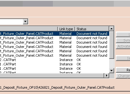

da stehe ich wieder da und weiß nicht weiter.
Ich habe folgendes Problem und kenne die Lösung nicht.
Ich möchte eine Baugruppe die aus einem Product und mehrer Part´s besteht laden.
Beim lade kann ich im Catia (unten links), die Dateien sehen ( xxxx.CatPart laden) die hinzugezogen werden.
Leider zieht Catia noch weitere Produkte / Part´s  aus anderen Baugruppen an. Diese
soll Catia nicht. Links ec. sind nicht mehr in den einzelnen Part enthalten.
Wo steht diese Info im Catia, und wie kann man sie beseitigen.
Ich möchte doch nur das er die eine Baugruppe läd.
Catdua habe ich schon laufen lassen. Hier tauchen die Info ebenfalls auf.
Willi

habe eine Vermutung das ein Schalter in den Tool/Option/Infrastructure/Part Infrastructe/Gerneral aktiviert war, bei der Erstellung der Baugruppe
Schalter: Use root Context in Assembly.
Gibt es eine Möglichkeit diese Information die hierdurch abgelegt wurden zu um gehen, bzw. zu löschen.
Hat jemand diese Problem schon mal gehabt und gelöst.
Willi

hefte deinen Threads doch eine paar Snapshots an bzw. zeige uns die CATDUA Meldungen etc.
Wenn es sich nur um Kontextlinks handelt, kann man die auch umhängen oder es zumindest versuchen. Ich will mich hier aber nicht erst gross auslassen, dafür weiss ich von dem Problem momentan noch zu wenig.
Enthalten deine Parts und Baugruppen evtl. Rules, in denen auf andere Parts und Products gezeigt wird?

Hallo Thomas,
ich habe das Produkt mal umbenannt um irgendwie an die Information zu kommen. Es habdel sich um einen Material Link bzw. so im Linkmanagement aufgeführt. Nur wie kann man deisem beseitigen, löschen. Ne Lösung habe ich noch nicht.
Willi

Hallo WilliGo,
wenn ich richtig vermute, handelt es sich hier um einen Ghost-Link infolge einer Kombination aus unsinniger Materialvergabe und schlechtester Programmierung. D.h, hier ist eine Instanz mit Material belegt wurden, was aus meiner Erfahrung zu 100% zu einem Ghost-Link führt.
Abhilfe gibt es zum Glück auch hier: Einfach das "Ghost-Link"-Material durch ein existierendes Material (z.B. aus dem aktuellen Material-Katalog) ersetzen und danach löschen (hoch lebe die LOGIK der Dassault-Programmierer!  )! Dann sollte der Ghost-Link "Schnee von gestern" sein!
