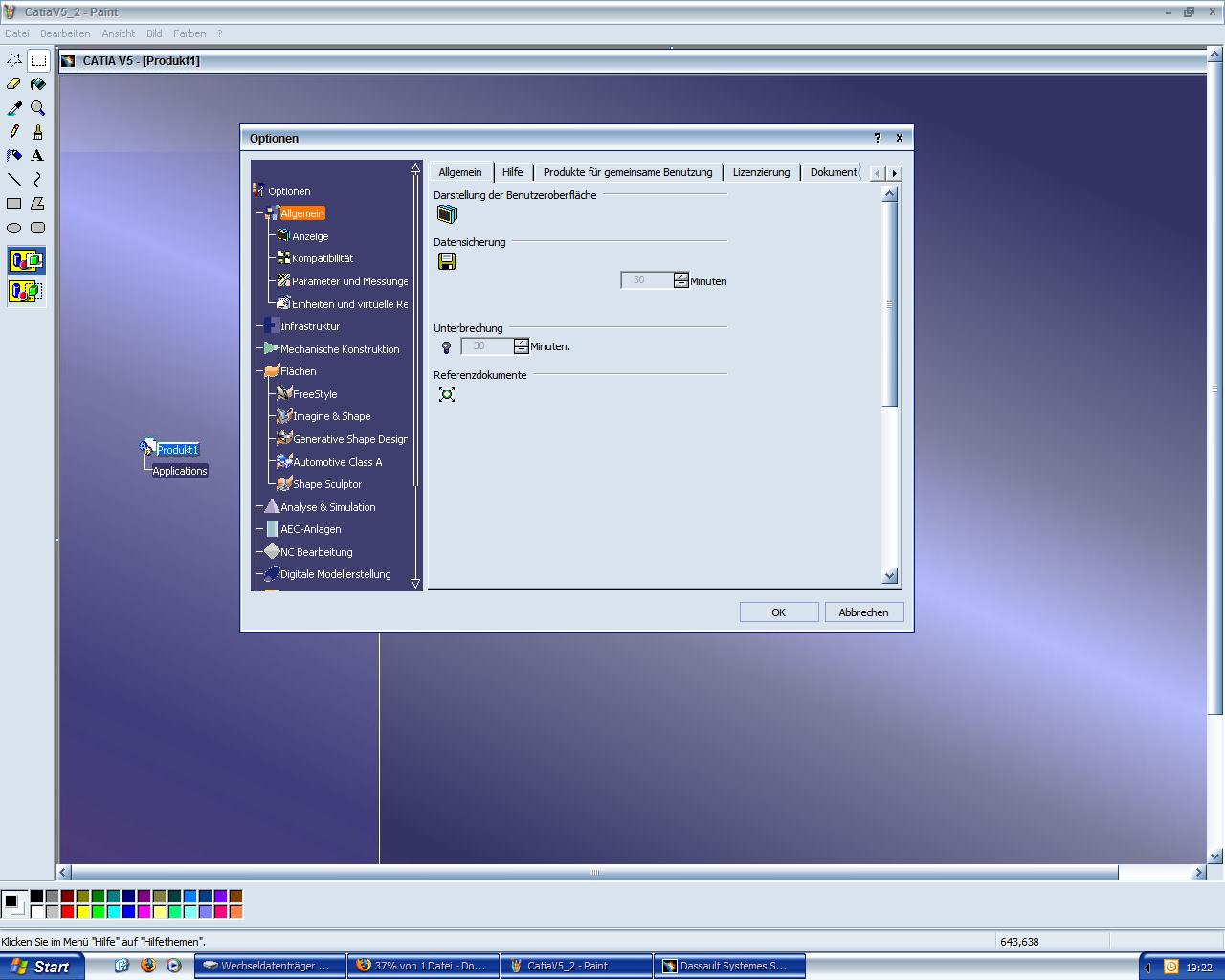

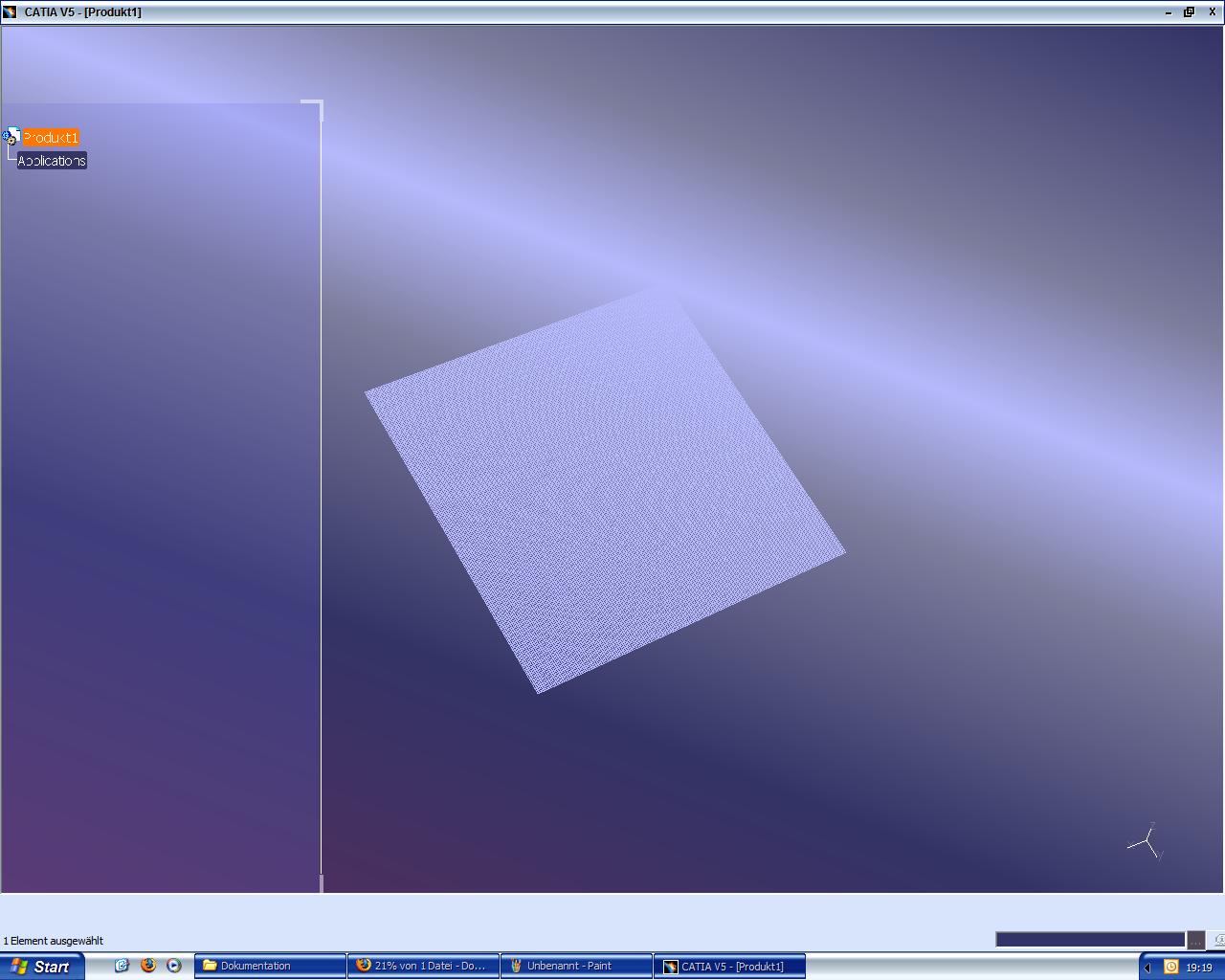

habe folgendes Problem, Habe CATIA V5 R16 aus meinem Rechner laufen, nun R18 dazu installiert. Aber seit der Installation gibt es folgendes Problem. Die Menüleisten und Symbole fehlen alle. Sowie im Einstellungsmenü (Bild2) kann ich keine Änderungen einstellen. Sowohl im R18 als auch im R16. Ebenfalls eine Neuinstallation beider Versionen gab keine Hilfe.
Könnt ihr mir sagen wo das Problem liegt?
Gruss Steven

Wie hast Du denn Deinen CATSettings Pfad definiert ? Wahrscheinlich beide ins selbe Directory.
Axel

Danke für den Hinweis, habe es soeben geprüft. Habe tatsächlich alle RX Versionen in einen Ordner kopiert. Nun hab ich alles gelöscht und 2 Ordner Strukturen erstellt und neu installiert. Uns siehe da es geht.
Vielen Dank für den Gedankenanstoss.
