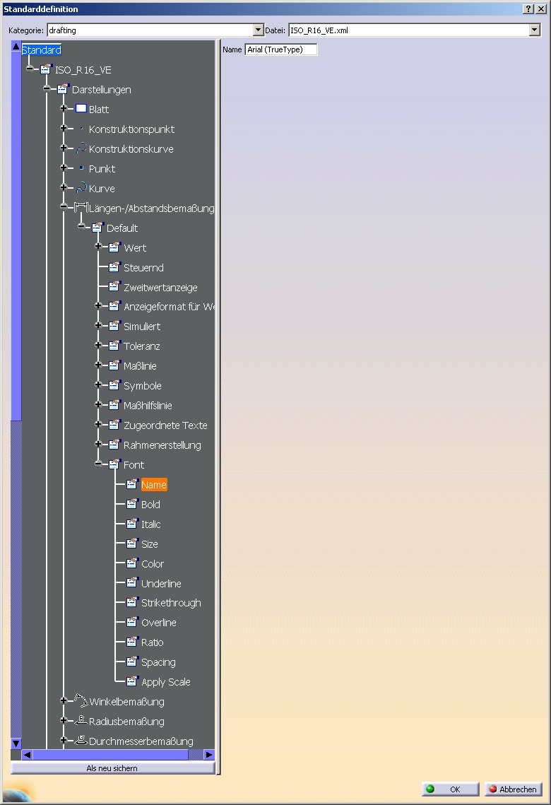

Hallo alle,
ich weis, gibt schon genügend Threads hier, aber keiner hat mich zum ziel gebracht.
ich möchte im Drafting die Standardschriftart ändern. Das heisst für Textfelder etc. möchte ich eine andere, keone Monospace.
Ich bin im Adminmodus und kann auch alles andere ändern (Pfeile, etc.).
Aber hier kann ich keine Schriftart einstellen, nur zulässige eingeben.
Wo bzw. wie muss ich das machen??

So, damit mein Bild auch als letzter beitrag hier steht.
Also, vielleicht kann ja jetzt jemand helfen.
Hier kann man Schriften eingeben. Aber wo kann ich die Standardschrift einfach umstellen??

Hallo Athome,
in den Standardschriftarten würde ich Alles leer lassen. Du schränkst dich nur ein.
In den Darstellungen musst Du dann (leider) jeden einzelnen Punkt durch gehen und Deine gewünschte Schriftart eintragen.
