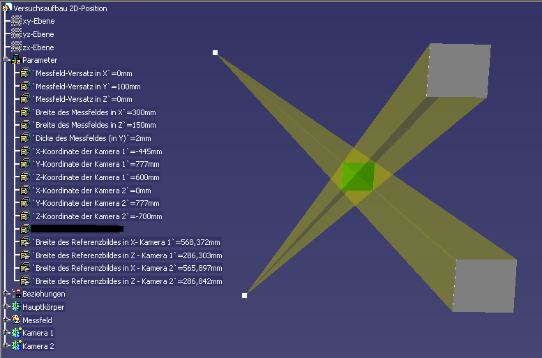

habe mal wieder ein kleines Problem.
Ich würde gerne in einen Versuchsaufbau eine Kamera integrieren und von dieser auch eine Ansicht erzeugen. Leider muss man bei den "benannten Ansichten" die Koordinaten immer per Hand eingeben, würde dieses aber gerne Parametrisieren.
Ist das irgendwie möglich? Vielleicht mithilfe eines Makros o.ä.?
Vielen Dank schonmal im Voraus.

Hi Denyo,
sorry, ich muss zugeben, dass die Frage lieblos und in Zeitnot verfasst wurde
Also dann nochmal ausführlicher zu meinem Problem:
Im Anhang findet ihr ein Bild des Problems. Hier habe ich quasi einen Teil eines Versuchsaufbaus mit 2 Kameras (weißen Punkte), einem Messfeld (grüne Fläche im Schnitt der beiden Strahlen) und Referenzbilder (grau Fläche).
Wie man links am Rand leicht sieht, habe ich mehrere Parameter. Unter Anderem welche um die 3 Raumkoordinaten jeder Kamera festzulegen und ebenfalls 3 Koordinaten, die ein Ziel bestimmen.
Bei der Ansichtsdefinition in CATIA ist es ja nun leider so, dass man mit der rechten Maustaste nicht wie üblich eine Formel für die 3 Koordinaten anlegen kann, sondern mühsam per Hand eintippen muss.
Mein Wunsch wäre es nun, diese ohnehin gegebenen Parameter mittels irgendeiner Beziehung/Formel mit der Ansicht zu verknüpfen.
Kenne mich nun leider auch nicht wirklich mit der Makroprogrammierung aus.

Hallo crob,
ok jetzt versteht man das Problem schon ein wenig mehr  . Die Koordinaten der Kamera lassen sich nicht parametrisieren (das hast du ja schon festgestellt). Das liegt daran, das die Koordinaten der Karmera keine eigenen Parameter im Part darstellen sondern eher Parameter des Fensters sind. Diese kannst du aber nicht über die Part-Parameter, ABER übr ein Makro steuern. Das Makro macht nun folgende Schritte
1. Lesen der Koordinaten aus den Parameter
2. Die Karmera verfügbar machen
3. Die Koordinaten der Parameter an die Karmera übergeben
4. Die View (also der Fensterinhalt) wird gleich aktualisiert
Damit das jetzt schön funktioniert ist eine KWA Lizenz erforderlich (nicht zwingend notwenidg aber dann muss das Makro immer per Hand gestartet werden). Ist diese Lizenz verfügbar, wird das Makro innerhalb einer Reaktion aufgerufen. Die Reaktion wird ausgelösst sobald ein Parameter geändert wird.
Schau dir mal das CATPart hier an (R16). Ich hoffe du hast eine KWA-Lizenz (nutzen kannst du Reaktion auch ohne die Lizenz aber du kannst sie nicht erstellen und somit das Makro nicht auf deine Bedürftnisse  umschreiben  ). Sobald du einen Wert (X,Y,Z) der Kamera änderst (in der Parametern) wird auch die CARMERA  1 die sich im Part befindet geändert (nur die OrginPoints. Die Zielkoordinaten könnten aber auch noch geändert werden).

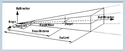

So, ich habe jetzt eine Möglichkeit gefunden, wie man einen Viewpoint definiert. (ich habe in den Anhang zur Darstellung die Abbildung aus der V5Automation.chm gestellt)
Demnach wird der Viewpoint durch einen Ursprung (Origin) und 2 Richtungen (SightDirection und UpDirection) definiert.
Ich habe versucht das Makro von denyo um die Sightdirection zu erweitern, jedoch fehlt mir dann noch die UpDirection. Dafür habe ich den Kamerapunkt mit den Zielkoordinaten mittels einer Linie verbunden und auf diese in einem 90°Winkel ebenfalls wieder eine Linie definiert, auf der ein Punkt "Punkt.10" liegt.
Somit liese sich der Origin (Kamerakoordinaten), die Sightdirection (Richtung zu Zielkoordinaten) und die UpDirection (Richtung zum Punkt.10) definieren und anschließend ein Viewpoint erzeugen.
Leider fangen dann auch schon die Probleme bei mir an.
Ich habe hier im Forum einige Beiträge gefunden, wie die Koordinaten eines Punktes ausgelesen werden können (GetCoordinates), aber es nicht geschafft, dieses auch in meinem Makro zu realisieren.
Vielleicht könnte mal einer von euch drüberschauen und findet den Fehler.

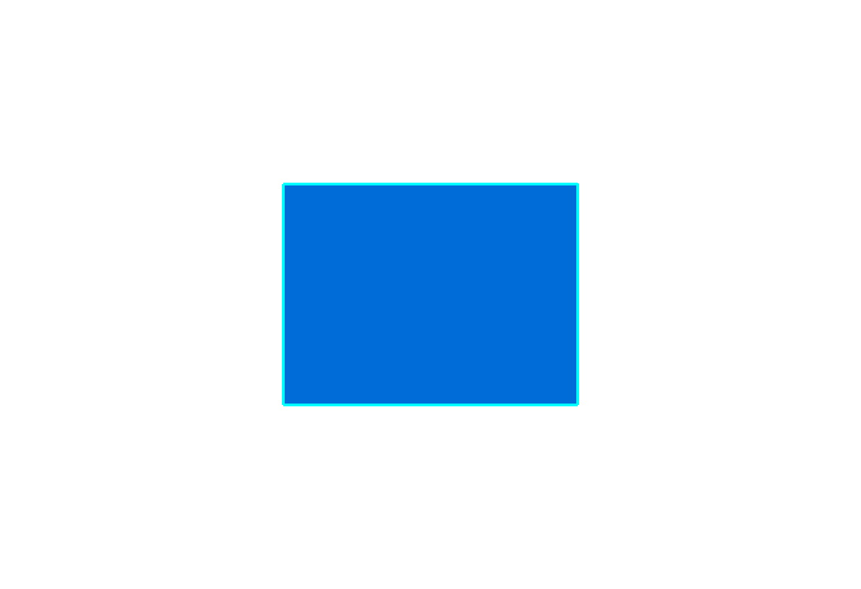

erstellt am: 02. Apr. 2009 17:58    Editieren oder löschen Sie diesen Beitrag!  <-- editieren / zitieren -->   Antwort mit Zitat in Fett Antwort mit kursivem Zitat    Unities abgeben: 1 Unity (wenig hilfreich, aber dennoch)2 Unities3 Unities4 Unities5 Unities6 Unities7 Unities8 Unities9 Unities10 Unities
@ Bernd: Vielen Dank für den Tipp, das funktioniert auch super.
Wieso zoomt CATIA allerdings aus dem Bild raus? Ich habe das Problem mal als Bild angehängt.
Dabei ist der hellblaue Rahmen das korrekte Sichtfenster, auf das ich sehen möchte und die Darstellung ist auch korrekt, allerdings ist dieses Sichtfenster ja nur ein kleiner Teil meines kompletten Screens.
Ich bräuchte allerdings den "Zoomfaktor" oder den prozentualen Anteil des richtigen Sichtfensters zum Bild. Kennt den jemand oder kann mir jemand sagen, wie ich das Problem anders lösen kann?
Schöne Grüße
