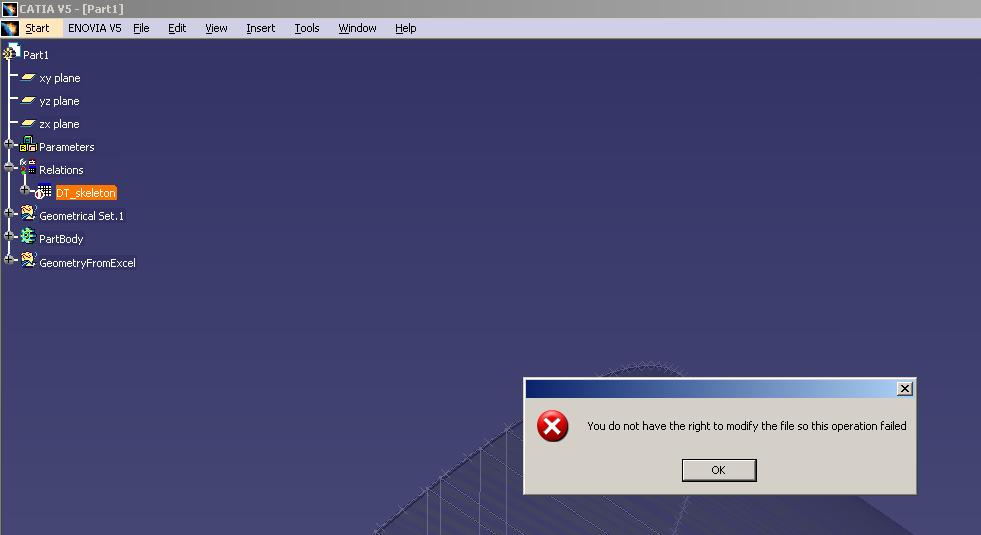

Wann ich versuch in eine konstruktionstabelle ein neue konfiguration fest zu legen mittels ‘add row with current values’ dan resultiert das in folgendes fehlermeldung: ‘you do not have the right to modify the file so this operation failed’. In die excel sheet ist lesen und schreiben zugelassen. Ich habe die konstruktionstabelle de-aktiviert so wie die online hilfe instruiert.
Ich habe auch versucht mit die files KwrAddARow.CATPart und KwrAddARow.xls die in online hilfe zu verfügung stehen, aber krieg dabei die selbten fehlermeldung.
In VBA mit .AddNewRow gibt es auch ein fehlermeldung 'the method AddNewRow failed'.
Glaube das icht etwas falsch mach, aber ich hab die instruktione von online hilfe so guht wie möglich ausgefuhrt (die 'automatic associations' klappt nicht mit die mitgelieferte files, das hatte ich handmässig gemacht).
CATIA V5R17 SP4

Hier auch die Fehler im Screenshot. Hab es wieder versucht aber kan leider kein Lösung finden. Mit ein beispiel-txt und ein lehres .CATpart funzt aber mit meine bestimmten excel-sheet nicht...

Wo ist den die Tabelle abgelegt? Hast du Schreibzugriff auf die Tabelle? Welches Excel verwendest du?
Schreibzugriff habe ich schon, habe die Tabelle selbst erstellt. Und es ist Excel 2003 SP3. Was meinst du mit 'wo ist die Tabelle abgelegt'? Es ist verknüpft mit die Parametern im .CATpart, die tatsächliche filepath spielt dann doch keine Rolle?

Habe es nochmal versucht..
Unseren CATIA hersteller konnte mein problem nicht wiederherstellen, aber hatte einigen vorschlägen. Meisten waren nicht sinnvoll für meines scenario (änderungen direct in Excell machen). Aber ir hat mich auch vorgeschlagen den CATsettings mappe (folder) um zu benennen. Habe es gemacht, dann werden all deiner settings nach defaults zurückgesetzt (eine neue CATsettings mappe wird erstellt). Aber kein erfolg.. Also es ist wahrscheinlich keine problem mit meiner settings.
