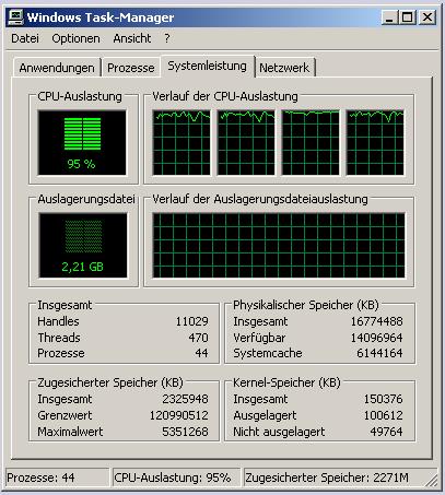

wie ich schon schrieb, zum berechnen.
Da ich ziemlich oft irgentwas berechne und dabei immer der Taskmanager an ist
(Kontrolle ob Catia noch lebt) sehe ich die CPU und Speicherauslastung.
Wir haben intern auch einige Benchmarks gefahren und der Quad war 30-40% schneller.
Der Vorteil zieht aber erst auf grossen Baustellen.
Für die "normale" Konstruktion nutzt Catia nur einen Kern.
Da zieht bei der 64bit Version nur der Speichervorteil.
Anbei noch Bilder der Auslastung wenn mein Rechner wirklich warm wird.

erstellt am: 22. Jan. 2009 14:32    Editieren oder löschen Sie diesen Beitrag!  <-- editieren / zitieren -->   Antwort mit Zitat in Fett Antwort mit kursivem Zitat    Unities abgeben: 1 Unity (wenig hilfreich, aber dennoch)2 Unities3 Unities4 Unities5 Unities6 Unities7 Unities8 Unities9 Unities10 Unities Nur für Endchecker01 10 Unities + Antwort hilfreich
hab gerade mal wieder ne Kontaktrechnung auf dem Hauptrechner.
Das sieht dann ne ganze Weile so aus.
