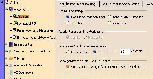

ich habe erst jetzt von V5 R16 auf R17 gewechselt. Mein letztes Produkt (R16) lässt sich wie gewohnt öffnen, bearbeiten und speichern.
Zwischendurch wollte ich den Strukturbaum verkleinern. Modus zum Verdecken/Anzeigen war deaktiviert, wurde aktiviert, CATIA runtergefahren und wieder neu gestartet. Modus jetzt aktiv (siehe Anhang).
Beim Klick auf den Strukturbaum tut sich jedoch immer noch nichts, so, als wäre der Modus immer noch inaktiv.

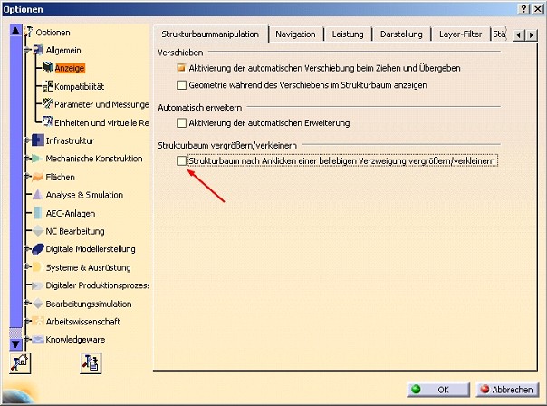

kontrollier mal diese Option (siehe Anhang).

Hallo Mörchen,
besten Dank, hast mir wieder einmal aus der (toll-)patsche geholfen. Genau das wars, was ich gesucht hatte.
ABER: Wozu dient den dann eigentlich die andere Option (lt. meinem jpg) in der Strukturbaumdarstellung?
Gruß CharlyB

deine Option unterdrückt das Ausblenden/Einblenden des Strukturbaums (mit F3 bzw. übers Menü). Die Einstellung von Mörchen hat mit dem verschieben, zoomen, vergrößern und verkleinern zu tun, wenn man mit der Maus auf eine Linie des Strukturbaum klickt.

Da muss ich Dich leider berichtigen: Du kannst IMMER den Baum über F3 aus- und anstellen. Die von Charly gezeigte Einstellung ist dafür gut, dass Du im Baum an den Ikons sehen kannst, ob Elemente im show- oder hide-Bereich liegen (grau hinterlegt). Ist das ausgeschaltet, werden die Ikons nicht ausgegraut. Stellt aber niemand ab... wieso auch...! oder? ;-)
