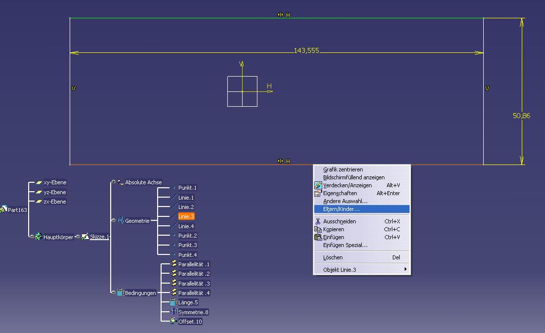

Hallo Zusammen,
ich habe das Problem, dass ich im Sketcher nur alle Bedingungen einer Skizze im Strukturbaum anzeigen lassen kann. Ist es möglich (wie z.B. im SolidWorks) im Sketcher ein Element wie z.B. eine Linie anzuwählen und dazu alle zugehörigen Maße und Bedingungen(!)anzeigen zu lassen.
Gerade in komplexen Zeichnungen habe ich oft das Problem verdeckte Bedinungen den richtigen Elementen zuzuordnen oder auszuwählen.
wäre schön wenn mir da jemand helfen könnte
Gruß Thex

Hallo Thex
Ich verstehe nicht ganz was du meinst.
Wenn du die Linien im Strukturbaum anzeigen lassen willst, musst du einfach auf das "+" neben der Skizze drücken dann erscheinen weiter Unterpunkte die mit dem jeweiligen "+" wiederum zu öffnen sind.
Möchtest du aber wärend du in einer Skizze arbeitest andere Skizzen sichtbar haben musst du einfach im Strukturbaum die gewünschte Skizze mit der rechten MT anklicken und "Verdecken/Anzeigen" auswählen.
Falls du allerdings Maße verknüpfen möchtest, musst du einfach auf das Maß, das die Verknüpfung erhalten soll, klicken eine Formel hinzufügen und auf die Geometrie mit dem Ausgangsmaß klicken, dann werden die dazugehörigen Maße angezeigt.
Hoffe geholfen zu haben.

Servus Thex,
probiere es mal mit rechtsklick auf die Linie und dann "Eltern/Kinder" auswählen.
