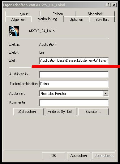

Hallo zusammen
Etwas an Catia stört mich schon lange, genau genommen schon seit ich es kenne (R11):
Wenn ich Catia starte, bekomme ich kein Fensterchen oder ein Banner, wo ich sehe, dass Catia startet. Erst nach 2-3 Minuten öffnet sich Catia. Viele User drücken, aus ungeduld, in der zwischenzeit nochmal das Icon an, und starten Catia mehrere male.
Kennt da jemand einen Trick, wo man sowas einstellen/einrichten kann, wo man eine Meldung bekommt "Catia ist am starten" oder so?
Es dankt euch

erstellt am: 14. Jan. 2009 16:36    Editieren oder löschen Sie diesen Beitrag!  <-- editieren / zitieren -->   Antwort mit Zitat in Fett Antwort mit kursivem Zitat    Unities abgeben: 1 Unity (wenig hilfreich, aber dennoch)2 Unities3 Unities4 Unities5 Unities6 Unities7 Unities8 Unities9 Unities10 Unities Nur für Solidos 10 Unities + Antwort hilfreich
wenn Du das nonwindow aus den Eigenschaften der Verknüfung löscht öffnet sich sofort ein "DOS-Fenster" und man sieht, dass Katja angeschubst wurde.

erstellt am: 15. Jan. 2009 08:48    Editieren oder löschen Sie diesen Beitrag!  <-- editieren / zitieren -->   Antwort mit Zitat in Fett Antwort mit kursivem Zitat    Unities abgeben: 1 Unity (wenig hilfreich, aber dennoch)2 Unities3 Unities4 Unities5 Unities6 Unities7 Unities8 Unities9 Unities10 Unities
Original erstellt von kri:
Irgendwie finde ich dieses "nonwindow" nicht. Ich arbeite mit Windows XP und Catia V5R18.
Vielleicht kannst du ja ein Screenshot hier ins Forum legen. Danke.

erstellt am: 15. Jan. 2009 09:03    Editieren oder löschen Sie diesen Beitrag!  <-- editieren / zitieren -->   Antwort mit Zitat in Fett Antwort mit kursivem Zitat    Unities abgeben: 1 Unity (wenig hilfreich, aber dennoch)2 Unities3 Unities4 Unities5 Unities6 Unities7 Unities8 Unities9 Unities10 Unities Nur für Solidos 10 Unities + Antwort hilfreich
hab keine nonwindow mehr auf dem Desk.
RMT auf auf Verknüpfung und in der Zielzeile das nonwindow löchen.

erstellt am: 15. Jan. 2009 09:38    Editieren oder löschen Sie diesen Beitrag!  <-- editieren / zitieren -->   Antwort mit Zitat in Fett Antwort mit kursivem Zitat    Unities abgeben: 1 Unity (wenig hilfreich, aber dennoch)2 Unities3 Unities4 Unities5 Unities6 Unities7 Unities8 Unities9 Unities10 Unities
Klar, finde ich kein nonwindow, wenn wir ein txt File benutzen, und da habe ich nun die Einstellung
CNEXTSPLASHSCREEN=YES
eingestellt, und bekomme zumindest nach 1 min das DS Logo zu sehen. Ist eine verbesserung, aber noch nicht mein Traumziel.

erstellt am: 15. Jan. 2009 13:32    Editieren oder löschen Sie diesen Beitrag!  <-- editieren / zitieren -->   Antwort mit Zitat in Fett Antwort mit kursivem Zitat    Unities abgeben: 1 Unity (wenig hilfreich, aber dennoch)2 Unities3 Unities4 Unities5 Unities6 Unities7 Unities8 Unities9 Unities10 Unities Nur für Solidos 10 Unities + Antwort hilfreich
DOS-Fenster gleich beim Start von CATIA kommt auch mit:
CNEXTOUTPUT=console
Allerdings stört manche User das extra Fenster
