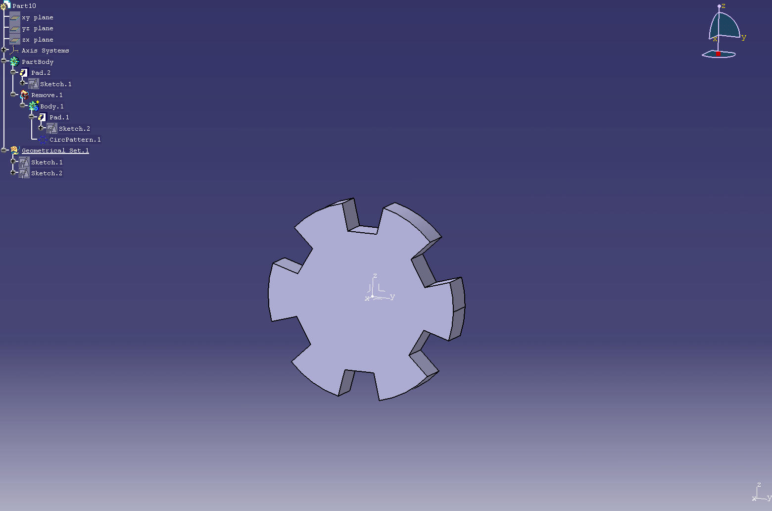

mein Problem ist, ich habe eine Nabe und möchte da am innenkreis sechs Nuten gleichmäßig verteilen. Ich hab schon  dieses Kreismuster versucht aber irgendwie klapps nicht.
Bin auch nicht der Profi in Sachen Catia.

Danke für deine Antwort, natürlich hab ich meine Dokumentation geschaut und nach gelesen. Nur leider funktionierts halt leider nicht so wie ich will. Catia ordnet die nicht nebeneinander an wie man es vermudet sondern hintereinander. Vielleicht gibt es ja noch eine andere methode die etwas "einfacher" ist.
erstellt am: 07. Jan. 2009 17:46    Editieren oder löschen Sie diesen Beitrag!  <-- editieren / zitieren -->   Antwort mit Zitat in Fett Antwort mit kursivem Zitat
Mach doch mal einen Screenshot.
Abgesehen davon: Mit welchem Release arbeitest du?
Was möchtest du genau haben?
Was machst du?
Was macht CATIA (nicht)?

ich vermute du versuchst es mit einem RegularPattern. Bei diesem Feature wird die zu wiederholende Komponente (Feature) hintereinander angeordnet. Wenn du etwas im Kreis drehen willst, dann brauchst du einen CircularPattern.
Schau dir mal im Screenshot von Rough das Symbol (CircPattern.1) im Strukturbaum an und vergleiche es mit deinem Symbol im Baum.

... und ich vermute, es wird ein mehrfacher Kranz aufgebaut, der sich strahlförmig von innen nach aussen aufbaut ...
Bitte die Funktion genau nochmal "nachschauen" oder die Online Hilfe bemühen.
