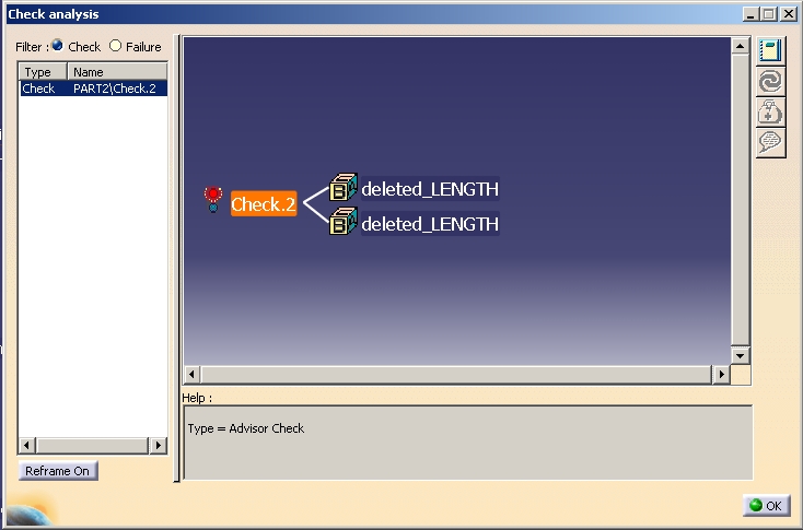

Hallo Leute
habe durch ausprobieren einen Check erstellt gehabt, aber jetzt brauche ich ihn nicht, wie kann ich diesen denn entfernen?!?
habe schon sämtliche Parameter gelöscht, aber meine Ampel in der Tool-Leiste ist immer noch rot!

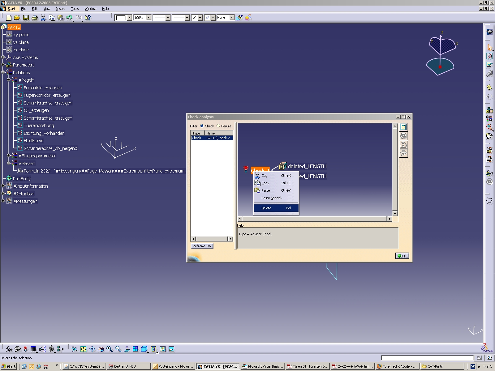

du brauchst du KWA Workbench (somit die KWA-Lizenz) um den Check wieder zu löschen. Falls die Lizenz vorhanden ist (das sollte sie den du hast ja den Check erstellt) einfach in die Workbench (Knowledge Advisor) wechseln und da den Check ganz normal über das Kontextmenü bzw. über DEL löschen.

war in KWA, hab Regel und Parameter gelöscht. Ampel zeigt immer noch auf ROT! GRRRRRRRRRRRR

Sobald ich den Check unter den Beziehungen (Relations) im Konstruktionsbaum lösche wird meine Ampel wieder gedimmt. Kann es sein, das du noch einen zweiten Check im Baum hast der die Ampel rot färbt?

Habe die Bilder eingefügt, kann ich vllt die auf irgendeiner Weise doch diesen Check loswerden?!?

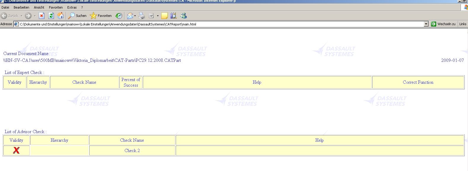

das sieht merkwürdig aus. Ev. hilft dir der CATDUA ja weiter. Also CATPart mal speichern, CATDUA drüber schicken und schaun ob der Check dann weg ist.

Checking file in V5R16SP5: -- C:\Dokumente und Einstellungen\mainowv\Lokale Einstellungen\Anwendungsdaten\DassaultSystemes\CATTemp\CATDUAV5UI\PC29.12.2008.CATPart.checker_traces.txt --
Creation date (Month/Day/Year) :Januar 07 2009
###### Report For Check Process #####
Rule :1 (LIF_1) => The element 'Intersect' of type 'GSMIntersect' is not aggregated and not pointed.
        --> Can be fixed.
        --> Priority Level : 1
Rule :2 (MGN_9) => The element 'Edge' of type 'FeatureBORDERREDGE' is not aggregated and not pointed.
        --> Can be fixed.
Rule :3 (LIF_1) => The element 'Rotate' of type 'GSMRotate' is not aggregated and not pointed.
        --> Can be fixed.
Rule :4 (LIF_1) => The element 'Split' of type 'GSMSplit' is not aggregated and not pointed.
        --> Can be fixed.
Rule :5 (KWE_1) => The object Check.2 is not aggregated
        --> Can be fixed.
Rule :6 (MGN_9) => The element 'Edge' of type 'FeatureBORDERREDGE' is not aggregated and not pointed.
        --> Can be fixed.
Rule :7 (FGM_1) => GeoFactory#2 needs fat geometries cleaning.
        --> Can be fixed.
        --> Priority Level : 3
Rule :8 (MGN_6) => Some topological results are associated to deleted features and are thus useless.
        --> Can be fixed.
|        Global Results          |
|          |        Errors      |
+ Priority +-------+--------------+
|          | Found | Can be fixed |
|  Level 1 |  7    |    7        |
|  LIF_1  |  3    |    3        |
|  MGN_9  |  2    |    2        |
|  KWE_1  |  1    |    1        |
|  MGN_6  |  1    |    1        |
|  Level 3 |  1    |    1        |
|  FGM_1  |  1    |    1        |
Return codes can be fixed :  8/8
###### End of Report For Check Process #####

Oh mann du bist mein Gott.
DANKE DANKE DANKE
habe es endlich in meinem Baum entdeckt!
