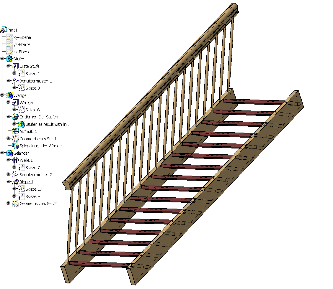

Wie geht man am besten bei einer Stiegenkonstukrion vor??
danke

Hallo Roland,
wenn du mit einer "Stiege" ein Treppe meinst dann würde ich folgendermaßen vorgehen:
1. Eine komplette Stufe konstruieren (horizontaler und vertikaler Bereich in einem Body)
2. In einem geometrischen Set als Sketch die anderen Stufen (als Linie vorzeichnen (Konstruktionslinie))
3. In diesem Sketch Punkte setzen (keine Konstruktionselemente sondern "richtige" Punkte)
4. Der erste Stufe im PartDesign mit einem UserPattern auf die einzelnen Punkte Pattern.
MFG Daniel

Brauche eine treppe als grundkonstruktion, auf die ich dann das geländer konstruiere.
kannst du ein bissi ins detail gehen?

habt ihr vielleicht eine musterkonsturktion einer Stiege mit geländer?

Wie wäre es mal mit eigener Arbeit?
So schwer ist das nicht, nach Daniels Anleitung
ist so eine (gerade) Stiege samt Wange und der Fleissarbeit des Geländers in einer halben Stunde fertig.

Bild Stiege mit Geländer;-)

Also zu meinen Versuchen!
Hab in alle elemente in Part gezeichnet und dann im assembly zusammen gefügt....
war extrem aufwendig....
gibt eine schnellere, bessere lösung?
danke im vorraus

Hi Roland.
Aüfwändig? Auf dem segreif-Bild vom Thomas habe ich gerade mal 4(!) Teile gesehen. das ist doch kein Aufwand!! Selbst Wendeltreppen könen nicht viel komplexer sein!
Der Rest wiederholt sich doch nur. Dabei ist es sogar egal, obs als Baugruppe (natürlich richtiger!) oder als Part (eher falscher!) erstellt wird.. (Sorry, Thomas  )
frohe Weihnachten! gruß, Tom

Soweit scheint das richtig zu sein. Soweit das ohne Kenntnis der Teile zu beurteilen ist.
Du könntest mal deine "Konstruktion" hochladen, damit das beurteilt werden kann.
Wenn Skizzen mit einem Rechteck für dich kompliziert sind, was ist dann mit den Leuten, die eine Instrumententafel, einen Motorblock oder einen ganzen Flieger mit CATIA V5 modellieren?
