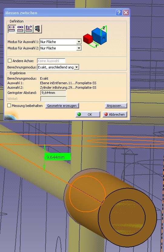

ich habe Heute beim Messen im PartDesing zwischen zwei Flächen (Bohrung zu Ebene) bei einem Kollegen ein Kurioses Problem gefunden (siehe Bild-1).

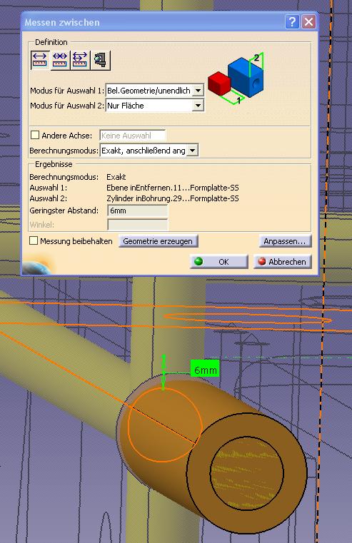

Bei der Einstellung Fläche-Fläche gibt mir Catia nicht das Minimale Maß sondern das Maß von Isoparameter der Bohrung zu der Ebene (9,644mm) sobald ich die Meßoption auf beliebige Geometrie ändere wird das Richtige Maß angezeigt (Bild-2, 6mm).
Das seltsame ist wenn ich das gleiche Part auf meinen Arbeitsplatz Messe bekomme ich die 6mm bei Fläche zu Fläche Richtig angezeigt.
Nun meine Frage wie kann das sein? gibt es in den Optionen eine Möglichkeit da was umzustellen da es ja bei mir Fukntioniert und bei dem Arbeitskollegen nicht.
Bis jetzt hatte ich noch nie Probleme mit dem Messen zwischen zwei Flächen daher verwundert mich der Fehler um so mehr.
Die genaue Catia Version ist V5R17SP3 Hotfix 19
Vielen dank im Voraus
