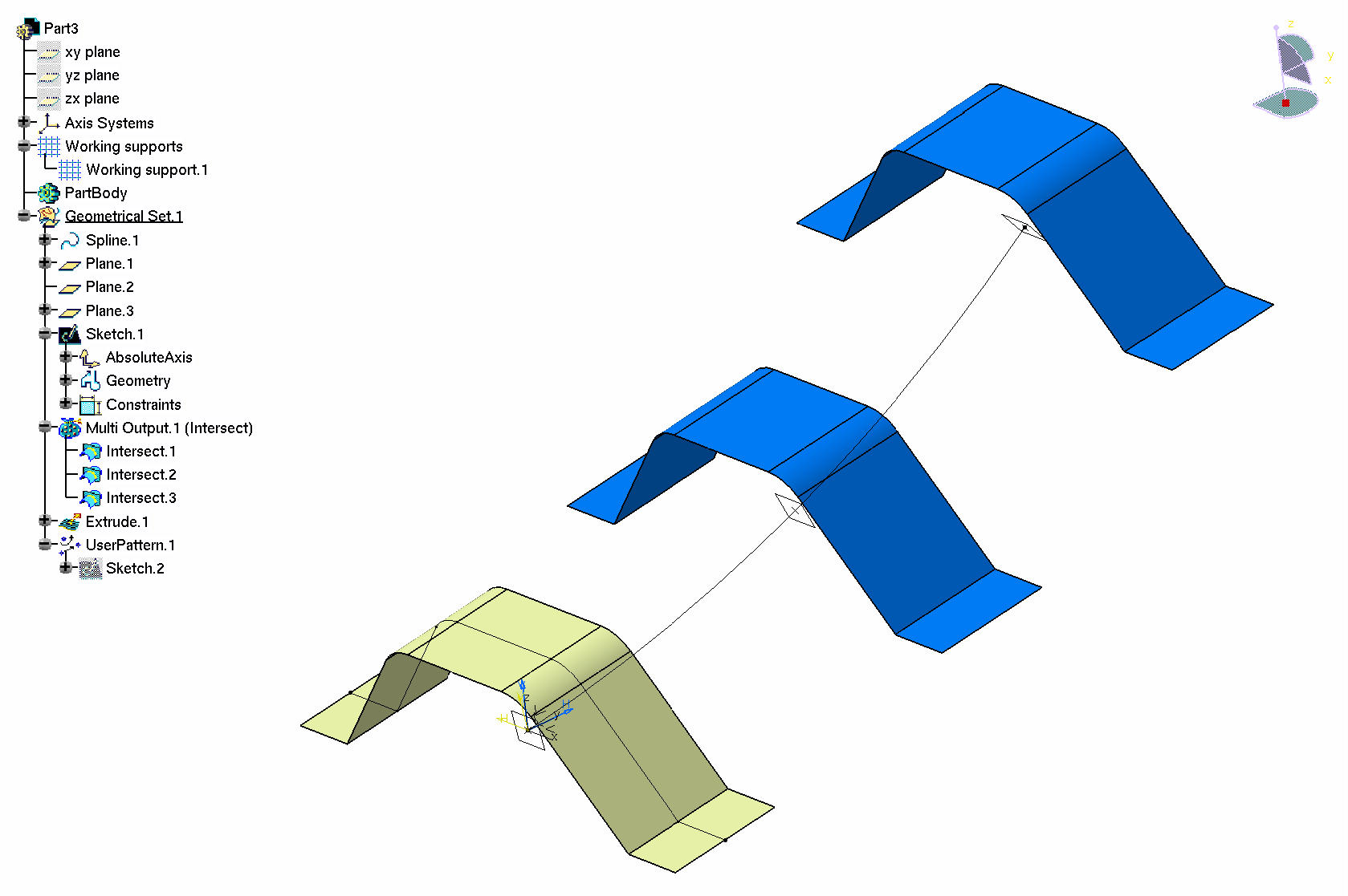

kennt jemand eine Möglichkeit auf kurzem Wege Geometrie räumlich positioniert (assoziativ) zu duplizieren?
Ich hab's mit User Pattern versucht (s. Skizze im Anhang), mit einer Punkteskizze ließ sich die gelbe Fläche mehrfach einfügen (blau) aber nicht ausrichten (sollen hier z.B. senkrecht auf den Spline (bzw. die Planes) liegen. Und was ist, wenn die Einfügepunkte/Ausrichtungen nicht in einer Ebene liegen?
Weiß jemand Rat?

Ich würde das auf die schnelle so machen, dass du Die Skizze abhängig kopierst (am besten geht das, wenn sie eine positionierte Skizze ist) und danach das Stützelement für diese neue Skizze so änderst, dass sie auf der gewünschten Ebene liegt. Doe Fläche musst du dann neu austragen. Deren Länge kannst du aber auch mit den Parametern der ersten Fläche verknüpfen.

Schau dir mal die Funktion "Achse zu Achse" im GSD an (Icon mit zwei Achssystemen)

Hallo Tom, Bernd,
recht herzlichen Dank für die Tips!
Funktioniert in dem Fall (Extrude von Sketch) fast gleich gut, den Axis to Axis Befehl mußte ich mir nur rauskramen.
